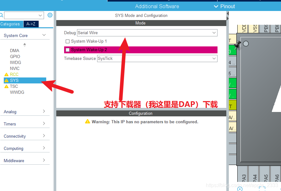

1.现在CubeMx中创建一个相关的工程,先是rcc和sys的设置

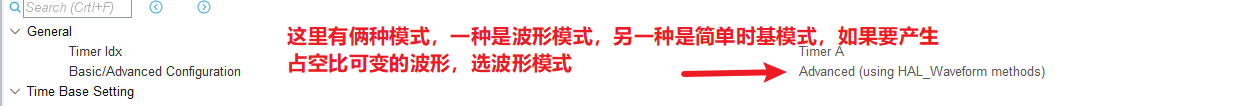

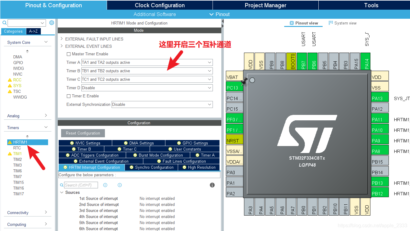

2.HRTIM定时器的配置

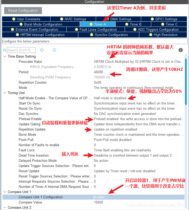

接着先配置时钟树
再回到HRTIM定时器的配置中(图中的频率标错了,0太多没数清,实际是产生100kHZ)
TimerB和TimerC与TimerA一样,就不贴图了

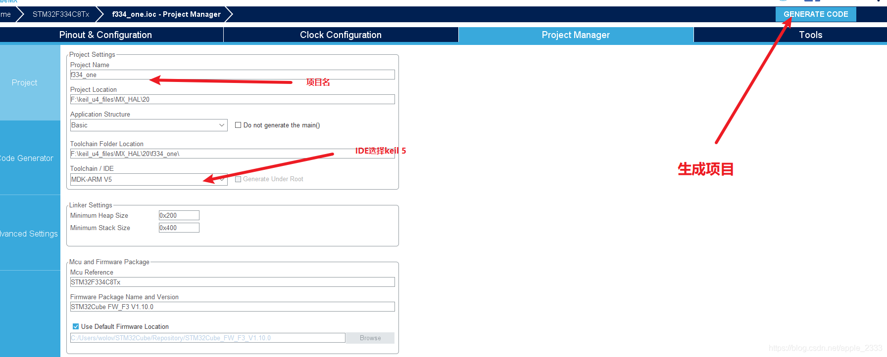

生成项目

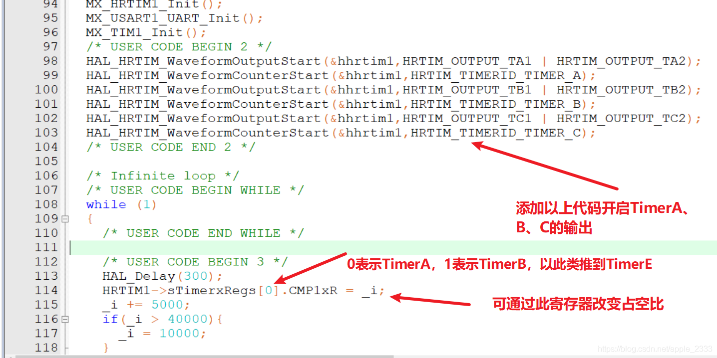

打开项目
编译下载到板子上,先展现TimerA一路互补PWM波
完毕,其他两路互补PWM波一样,代码在此。
