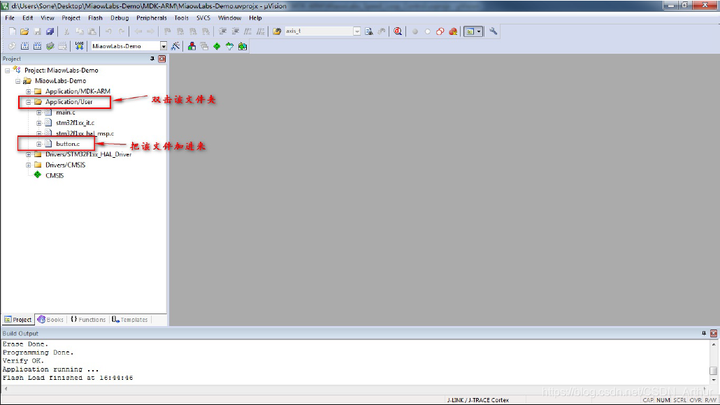

STM32CubeMX 已经默认设置 Systick 为 1ms 中断,那么我们可以直接利用起来。打开 MDK-ARM 工程,按下组合键 Ctrl+N(按住 Ctrl 键再按 N 键),新建一个文件,再按下组合键 Ctrl+S,文件名改为 button.c,保存到 MiaowLabs-DEMO 的 Src 文件夹里。来到这里,我们虽然新建了button.c 源文件,但是还没有把该文件加入到 MDK-ARM 工程里。我们
在 MDK-ARM 工程界面左侧 Project 栏目双击 Application/User 文件夹,把 button.c 加进来。
双击 button.c 文件,把下面代码敲进去。
