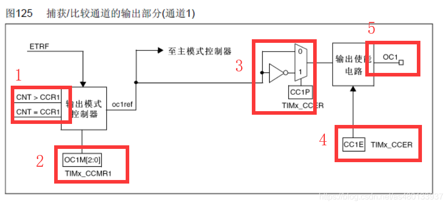

PWM的工作过程
1、CCR1寄存器:捕获/比较值寄存器:设置比较值;
计数器值TIMx_CNT与通道1捕获比较寄存器CCR1进行比较,通过比较结果输出有效电平和无效电平
OC1REF=0 无效电平
OC1REF=1 无效电平
2、TIMx_CCMR1寄存器:OC1M[2:0]位:用于设置PWM模式
110:PWM模式1
111:PWM模式2
3、CCER寄存器:CC1P位:输入/捕获1输出极性。
0:高电平为有效电平
1:低电平为有效电平
4、CCER寄存器:CC1E位:输入/捕获1输出使能。
0:关闭使能
1:打开使能
5、输出电平信号
TIM定时器的四路通道TIMx_CHx输出PWM
摘自: 《STM32中文参考手册》254页 通用定时器框图

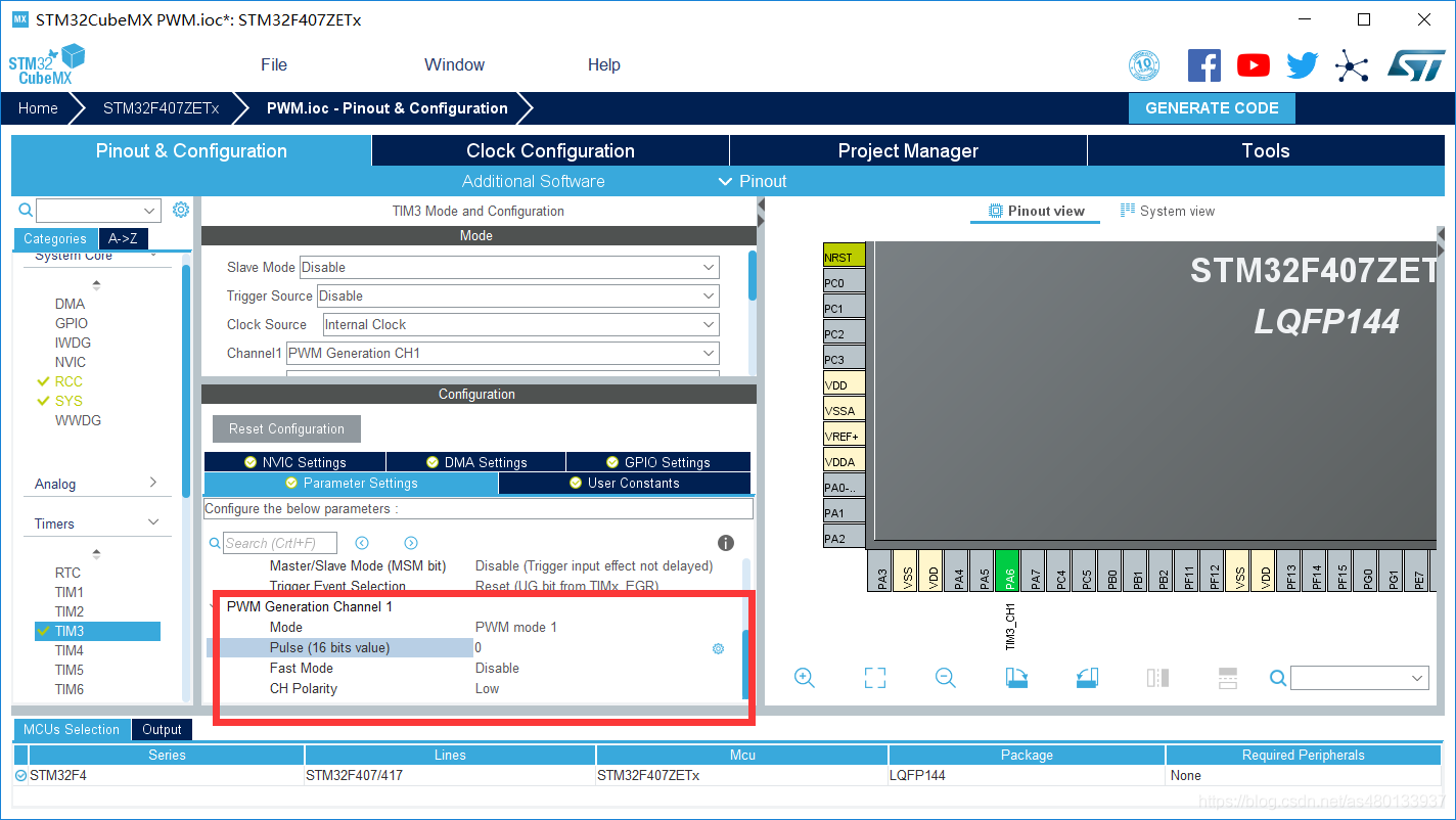

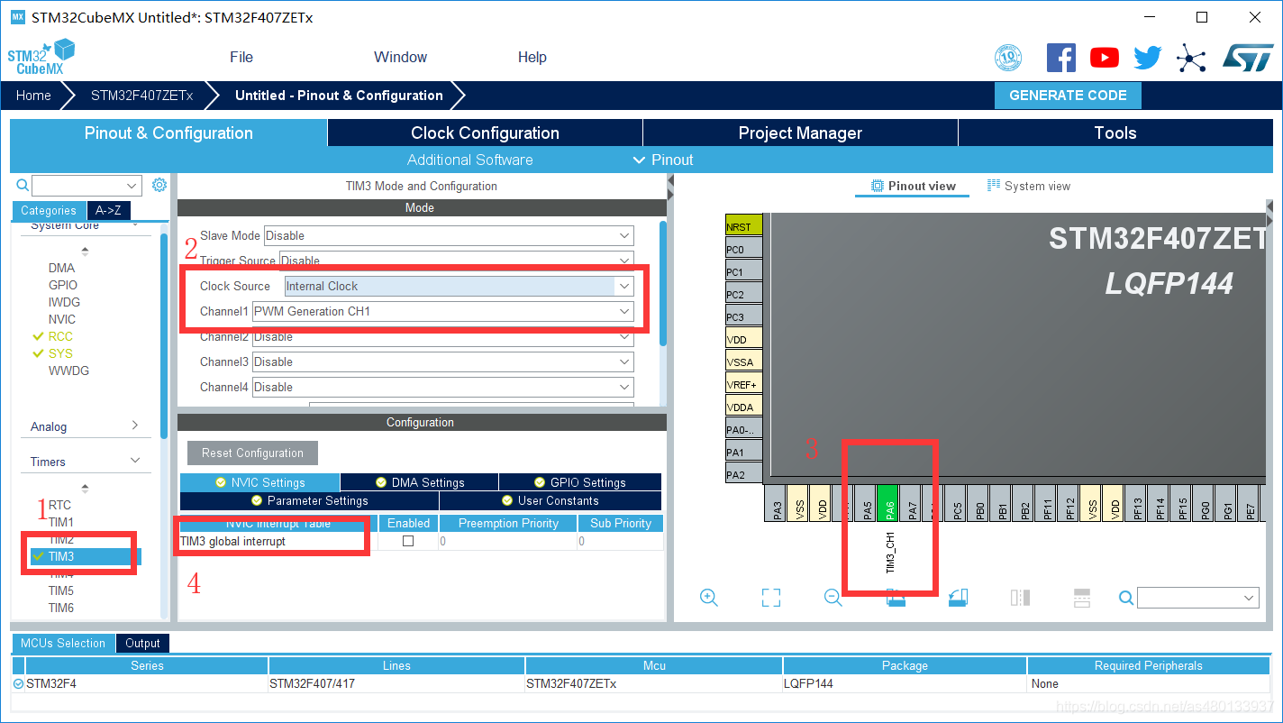

2设置定时器
1.选择TIM3
2.设置定时器时钟源为内部时钟源
设置定时器CH1为PWM模式
3.对应管脚自动设置为复用模式
4.可自行选择是否开启定时器中断

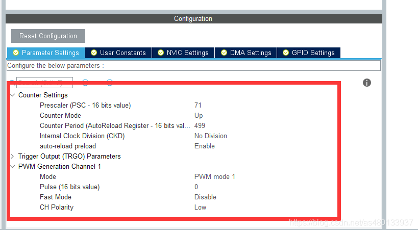

Channel1~4 就是设置定时器通道的功能 (输入捕获、输出比较、PWM输出、单脉冲模式)
Mode 选择PWM模式1
Pulse(占空比值) 先给0
Fast Mode PWM脉冲快速模式 : 和我们配置无关,不使能
PWM 极性: 设置为低电平 PS: 由于LED是低电平点亮,所以我们把极性设置为low
在 Parameter Settings 页配置预分频系数为 71,计数周期(自动加载值)为 499,定时器溢出频率,即PWM的周期,就是 72MHz/(71+1)/(499+1) = 2kHz
PWM频率:
Fpwm =Tclk / ((arr+1)*(psc+1))(单位:Hz)
arr 是计数器值
psc 是预分频值
占空比:
duty circle = TIM3-》CCR1 / arr(单位:%)
TIM3-》CCR1 用户设定值
比如 定时器频率Tclk = 72Mhz arr=499 psc=71 那么PWM频率就是720000/500/72= 2000Hz,即2KHz
arr=499,TIM3-》CCR1=250 则pwm的占空比为50%
改CCR1可以修改占空比,修改arr可以修改频率

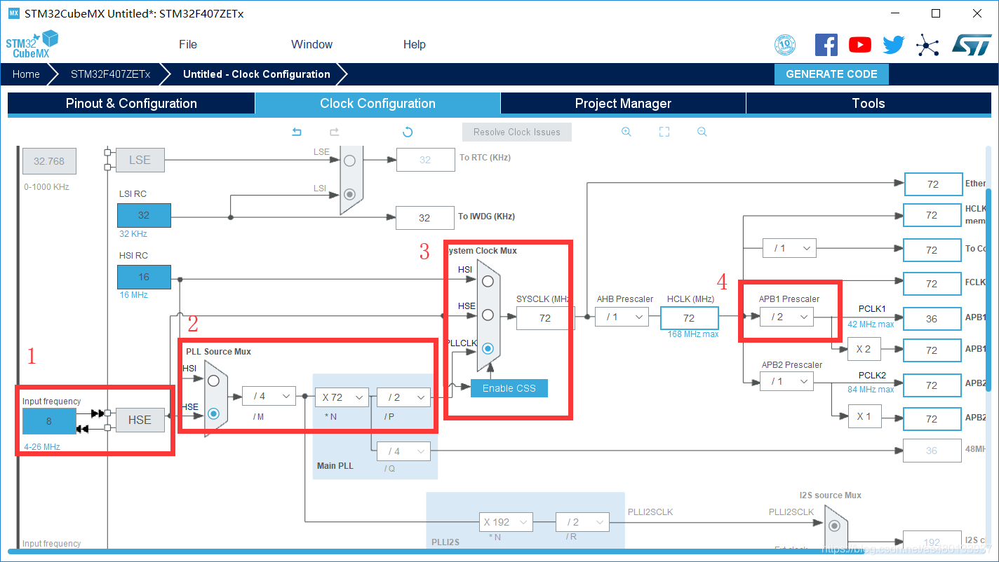

3时钟源设置
1选择外部时钟HSE 8MHz
2PLL锁相环倍频72倍
3系统时钟来源选择为PLL
4设置APB1分频器为 /2
32的时钟树框图

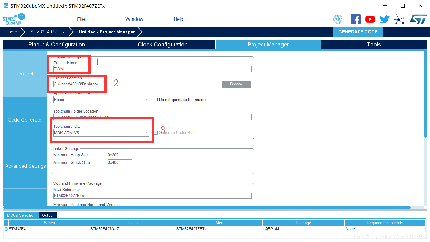

4项目文件设置
1 设置项目名称
2 设置存储路径
3 选择所用IDE
5创建工程文件
然后点击GENERATE CODE 创建工程

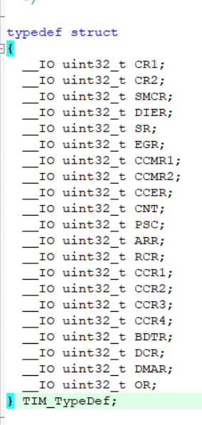

或者直接修改CCRx寄存器的值
htim3.Instance-》CCR1 = 300; 通过 htim3.Instance-》即可访问与定时器相关寄存器
