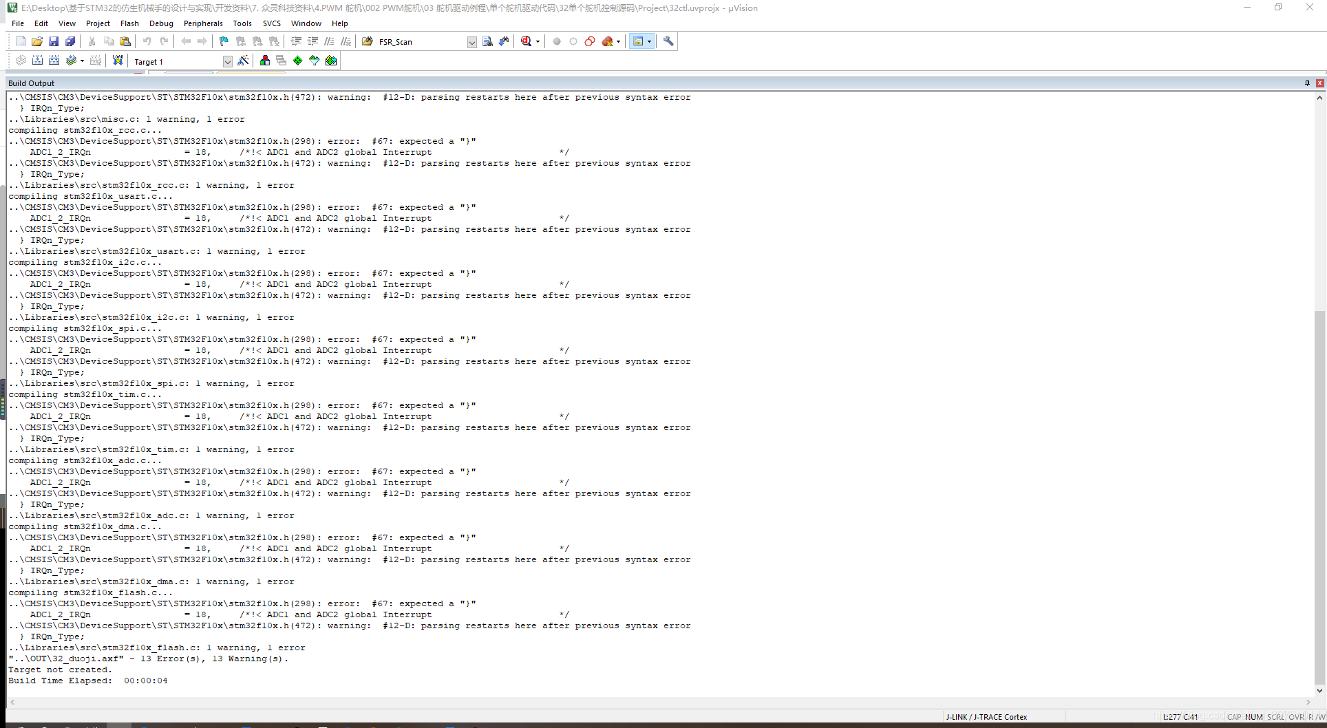

我在MDK Keil中编译STM32代码时出现如图的情况
如图出现一系列的相似情况,可以这样解决,

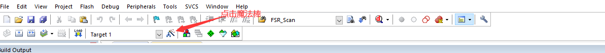

点击图中标出的魔法棒,

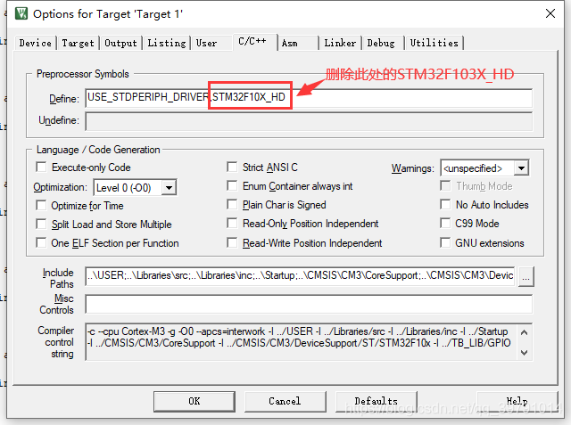

在工程属性中,c/c++ 选项中 把 Define 中关于MCU的定义去掉,如下图中的STM32F10X_HD
操作完成之后,再一次对工程进行编译,这样应该就OK了!
