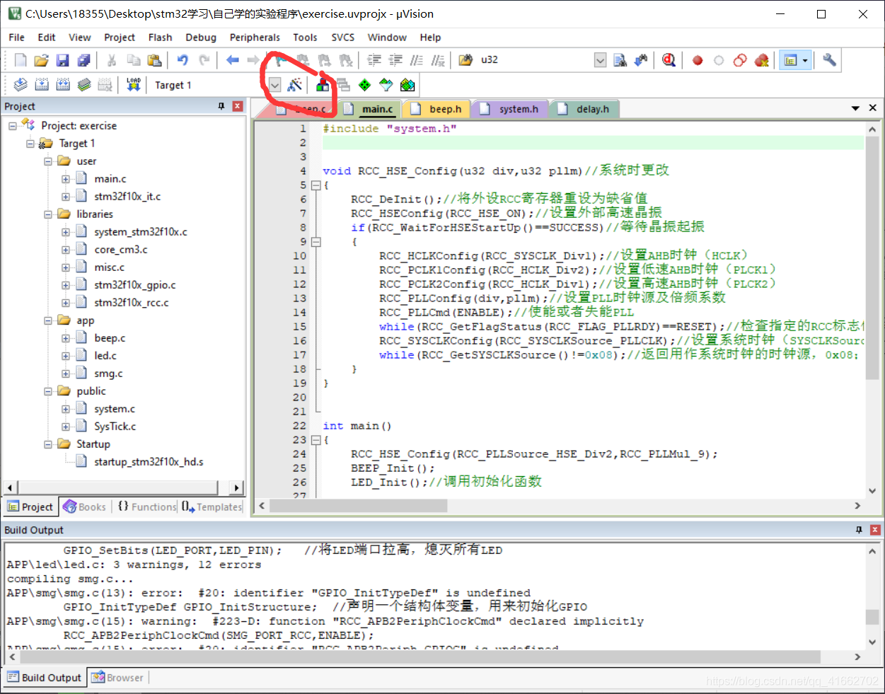

出现的错误如下图
等等一些其他莫名其妙的错误,网上找了很多的办法都没有解决,这些问题只是在新建一个工程的是否出现的,最后自己又重新看了一下如何新建工程的过程找到了最后的原因是

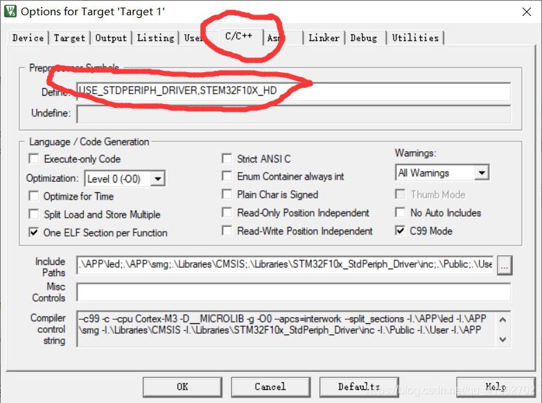

少加了C,C++的宏定义
:USE_STDPERIPH_DRIVER,STEM32F10X_HD
下面是如何修改的步骤
修改之后问题就解决了
