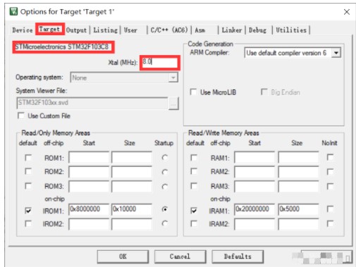

1.环境设置
  设置Debug的参数,该程序是在无硬件条件下进行的仿真注意Dialog和Parameter,根据stm32使用的不同参数也不同。
