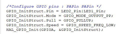

3.生成代码后,对应的GPIO配置代码如下。

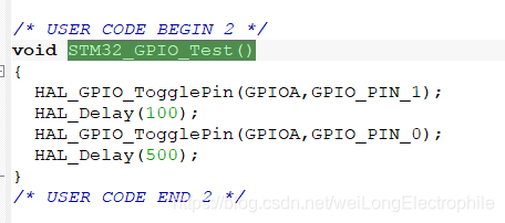

4.自行实现2灯流水灯代码。
5. 至此,结束。
