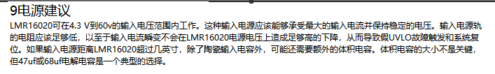

zzhe续流二极管,偏置的电阻电容有参数
相对于芯片LMR16020 开关电源芯片
外围电路参数问题:
CIN和COUT 对于开关电源 一般使用铝解电容 电解电容 或插针电容
值的大小数据手册中一般会给定,如果没有说的话,用104电容即可
BOOT连接到SW引脚处的电容:
RT根据前面的频率来选定。
