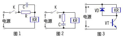

在图3 中KR 在VT 导通时,上面电压为上正下负,电流方向由上向下。在VT 关断时会,KR中电流突然中断,会产生感应电势,其方向是力图保持电流不变,即总想保持KR 电流方向为由下至下。这个感应电势与电源电压迭加后加在VT两端,容易使VT出穿。为此加上VD,将KR产生的感应电势短路掉,电注是你所说的“顺时针方向在二极管和继电器所的小回路里面流动”,从而保护VT。图2中的R、C也是利用C上电压不能突变的原理,来吸收感应电势。可见“续流二极管”并不是一个实质的元件,它只不过在电路中起到的作用称做“续流”。

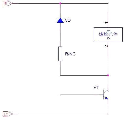

上图给出了续流二极管的典型应用电路,其中电阻R 视情况决定是否需要。储能元件在VT 导通时,电压为上正下负,电流方向从上向下。当VT 关断时,储能元件中的电流突然中断,此时会产生感应电势,其方向是力图保持电流不变,即总想保持储能元件电流方向从上向下。这个感应电势与电源电源的供应商电压迭加后加在VT 两端,容易使VT 击穿,为此可以加上VD,这样就可以将储能元件产生的感应电势短路掉,从而达到保护VT 的目的。
