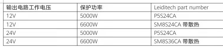

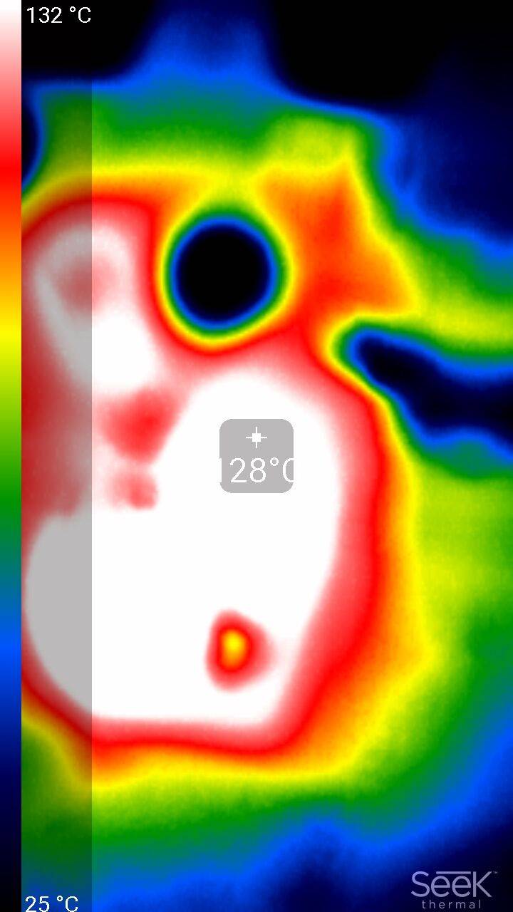

但是面对大能量的点击反电动势,就没有合适的稳压管可以选择了,雷卯电子建议用大功率TVS来箝位电压,保证通流量。其实电机的反电动势的波形和汽车电子的抛负载Load dump很像,抛负载的浪涌电压一般有174V 持续时间400ms,瞬间电流也有几十A,通流量都不是问题,主要是长时间的大电流的散热问题,参考下图测试的温度图像,如果温度很高,会影响设备的长期工作,此处建议采用抛负载电路的处理。
根据雷卯电子客户的反馈,此处TVS 有多种型号可选,如下表格:
由于各种电机能量各不一样,如有更高要求,可以采用并联方式,建议客户样品验证后批量生产,雷卯电子可以为电机客户提供样品支持。
