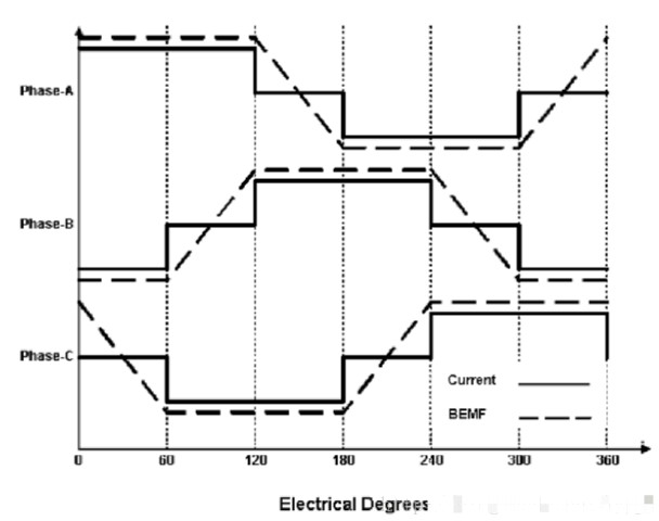

BLDC电机转动时,永磁体转子的旋转在电机内部产生变化的磁场,根据电磁感应定律,每相绕组都会感应出反电动势(BEMF,Back Electromotive Force)。BLDC电机的BEMF波形随转子的位置和速度变化,整体上呈现为梯形。 图3给出了电机旋转一个电周期中电流和反电动势的波形,其中的实线代表电流,虚线代表反电动势,横坐标为电机旋转的电气角度,根据BLDC的“六步换向”控制理论,我们知道在任意时刻三相BLDC只有两相通电,另一相开路,三相两两通电,共有六种组合,以一定的顺序每60°变化一次,这样产生旋转的磁场,拉动永磁体转子随之转动。这里的60°指的是电气角度,一个电周期可能并不对应于一个完整的转子机械转动周期。完成一圈机械转动要重复的电周期数取决于转子的磁极对数。每对转子磁极需要完成一个电周期,因此,电周期数/转数等于转子磁极对数。
图3BLCD电机电流和反电动势波形
控制BLDC的关键就是确定换相的时刻。从图3中可以看出,在每两个换相点的中间都对应一个反电动势的极性改变的点,即反电动势从正变化为负或者从负变化为正的点,称为过零点。利用反电动势的这个特性,只要我们能够准确检测出反电动势的过零点,将其延迟30°,即为需要换相的时刻。
4.反电动势的检测方法
从图3中可以看出,每次的反电动势过零点都发生在不通电的那一相。例如图3中第一个60°内,A相电流为正,B相电流为负,C相电流为零,这说明电机AB相通电,电流从A相流入B相,C相为开路。反电动势的过零点正好出现在C相。而且由于C相不通电,没有电流,其相电压就与反电动势有直接的对应关系。因此只要在每个60°内检测不通电那一相的电压,即可检测反电动势。

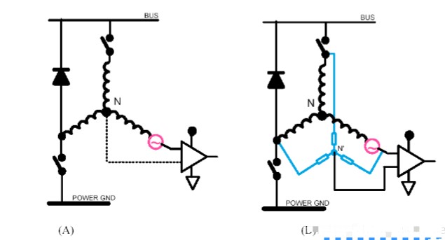

但是一般的BLDC电机都没有中性点的外接引线,因此无法直接测量中性点电压。解决这个问题最直接的办法就是重构一个“虚拟中性点”,通过将三相绕组分别通过阻值相等的电压连接到一个公共点而成,这个公共点就是虚拟中性点,如图4(b)所示。 重构虚拟中性点的方法有一定的实用性,但是也有很大的不足。由于BLDC电机是用PWM方式驱动,PWM在一个周期内先输出“ON”后,输出“OFF”;当PWM为“ON”时电机绕组通电,为“OFF”时关断。于是加在电机绕组两端的电压不断地在高电平和低电平之间切换,其中性点电压中包含了大量的开关噪声。若对中性点电压进行滤波,一方面增加了电路的复杂度,另一方面滤波电路会造成信号的相移,使检测到的过零点比实际发生的时刻后移,无法准确地指导换向。

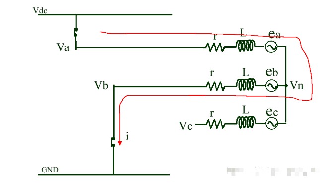

假设采用H-PWM-L-OM的调制方式(详见5.2节:PWM调制方式),即上桥臂采用PWM调制,下桥臂恒通,图5为PWM为“ON”时简化的BLDC电机等效电路,电机的每相都等效为一个电阻、电感和反电动势的串联。假设当前为AB通电,电流从A相流入B相,C相开路。V dc为直流母线电压,V a、V b、V c分别为A、B、C相的端电压,V n为中性点电压,e a、e b、e c分别为A、B、C相的反电动势。
对A相列电压回路方程:
Vn=Vdc−Vmos−ri−Ldidt−eaVn=Vdc−Vmos−ri−Ldidt−ea
(4.2.1)
对B相列电压回路方程:
Vn=Vmos+ri+Ldidt−ebVn=Vmos+ri+Ldidt−eb
(4.2.2)
其中Vmos为MOS管上的压降。以上两式相加得:
Vn=Vdc2+ea+eb2Vn=Vdc2+ea+eb2
(4.2.3)
对于三相平衡的系统,若忽略三次谐波,有
ea+eb+ec=0ea+eb+ec=0
(4.2.4)
将(5.2.4)代入(5.2.3)得
Vn=Vdc2+ec2Vn=Vdc2+ec2
(4.2.5)
于是可得C相端电压为
Vc=Vn+ec=Vdc2+32ecVc=Vn+ec=Vdc2+32ec
(4.2.6)
由上式可以看出,不通电相的端电压由该相的反电动势迭加在Vdc/2上而形成,因此可以通过比较不通电相的端电压与 Vdc/2上的大小来检测反电动势过零点。用这种方法避免了开关噪声的影响,因此也无需增加滤波电路。

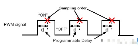

为了避免PWM刚由“OFF”变为“ON”时会出现的尖峰电压,一般在PWM进入“ON”状态后再延时一段时间再进行反电动势采样,如图6所示。这个功能用SH79F168的PWM的中心对齐模式可以很方便地实现。在中心对齐模式下,PWM的周期中断发生在“ON”状态的中间位置。于是我们可以把PWM设为中心对齐模式,然后在周期中断中进行反电动势采样。
图6 在PWM为“ON”时采样

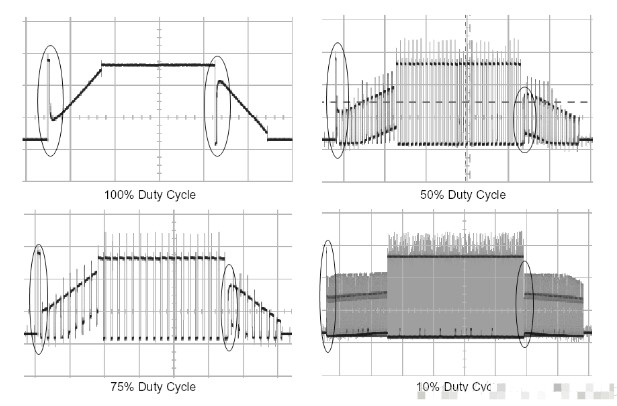

但是这种方法有一个不足,就是PWM的占空比不能太小,否则PWM为“ON”的时间太短,来不及进行AD采样,从而无法准确判断过零点,使电机的换相发生错乱,无法正常运转。在电机进入闭环控制后,PWM占空比越小转速越低,因此这种方法不适用于要求实现极低转速的场合。现实中要求电机能进行极低速运转的场合不多,所以这种方法也能适用于大多数应用。
还有一个要注意的问题,就是刚换相后的一段时间内,若当前断开相绕组在换相前是接电源正端,则其端电压在刚换相的瞬间会迅速降落至电源负端电压,形成一个向下的尖峰;若当前断开相绕组在换相前是接电源负端,则其端电压在刚换相的瞬间会迅速升高到电源正端电压,形成一个向上的尖峰。这种现象在PWM占空比越大时越明显,持续时间越长,如图7所示。
图7 换相瞬间的电压尖峰
产生这种现象的原因是,在刚换相的瞬间,由于电机绕组的电感效应,断开相绕组内的电流不会马上消失,根据电流的方向不同,会通过上桥臂或下桥臂的开关管的体二极管进行续流,持续一段时间才消失。电流越大,持续时间越长。以图5为例,若电机从图示中的AB通电切换到AC通电,B相绕组断开,上下桥臂的开关管都关闭。当时B相绕组中从中性点流入的电流不会马上消失,于是通过上桥臂的体二极管续流,与电源正端短路,于是会出现一个正的尖峰;类似地,若电机从图示状态切换到CB通电,A组上下桥臂的开关管都关闭,根据电流的方向,只能通过下桥臂体二极管续流,与电源负端短路,于是出现一个负的尖峰。电流越大,续流时间越长,尖峰越宽。
显然,在刚换相的PWM周期采样的话,很可能受到这个尖峰电压的影响,不能反映正确的反电动势。因此可以根据PWM占空比的大小,选择在刚换相的一到两个PWM周期内不进行采样,避开尖峰电压。

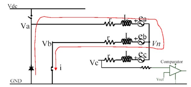

若要求能在极低速下电机也能运转,则可以采用在PWM OFF区间对反电动势采样的方法。
要理解下面的内容,首先要对开关管的结构有一个基本的认识。不论是IGBT还是功率MOS管,在其C极和E极(或者D极和S极)之间都有一个反向并联的二极管,称为体二极管,如图2中的开关管所示。
图 8 PWM OFF区间的中性点电压
当驱动端的PWM由图5所示的ON状态切换到图8所示的OFF状态时,由于电机绕组的电感效应,绕组内的电流不会马上消失,于是经过下桥臂MOS管的体二极管续流形成回路,如图8所示。若忽略二极管的压降,
对A相列回路方程有:
Vn=0−ri−Ldidt−eaVn=0−ri−Ldidt−ea
(4.3.1)
对B相列回路方程:
Vn=ri+Ldidt−ebVn=ri+Ldidt−eb
(4.3.2)
对于三相平衡的系统,若忽略高次谐波,有 以上三式相加得
(4.3.3)
以上三式想加得:
Vn=ec2Vn=ec2
(4.3.4)
于是得C相端电压为
Vc=Vn+ec=32ecVc=Vn+ec=32ec
(4.3.5)
因此,在PWM OFF区间对断开相绕组的端电压进行采样,所得电压值与反电动势的大小成比例,其过零点也直接反映了反电动势的过零点。 由于这种方法需要一定的PWM OFF区间进行采样,因此在PWM DUTY为100%时不能实施,即电机不能达到满速。另外,在PWM刚进入OFF状态时,由于下桥臂MOS管的体二极管的续流,断开相的电压会被钳在-0.7V,因此也要先延时一段时间再进行采样,这增大了软件实现的难度。 为了有充足的采样时间,一般在PWM占空比较大时在PWM ON区间采样,在PWM占空比很小时在PWM OFF区间采样。但是当PWM占空比很小时,电机转速较低,反电动势也会很小,因此检测的精度会受到限制。
