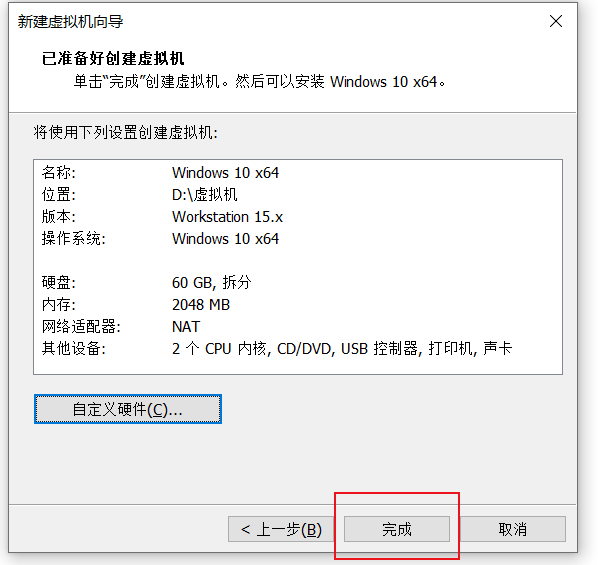

       1.新建虚拟机
        按照完成后就出现下图
        如果能正常开机,那么恭喜你,你的win10就装好了。

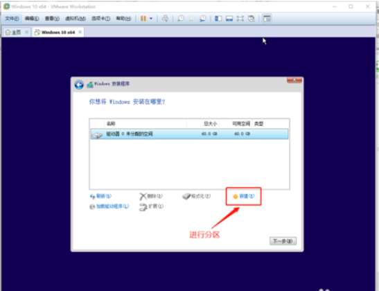

然后在开启win10,疯狂按F2,进入BIOS,选择CD-ROM启动。
然后重新启动就进入win10的安装界面:
      到这一步就基本完成了,后面自行设置一些账户什么的就ok了。

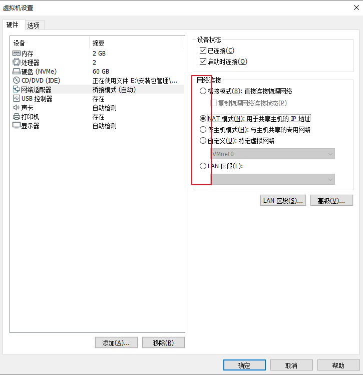

     3.win安装好了,还需要联网。
      这里如果你能上网那就跳过,如果不能上网,先不要按照百度上去设置本机网络,这有可能搞崩溃你本机的网络。
      先进到如下界面,一般改到用于共享主机IP就好了(因为这块在你安装虚拟机时默认就采用了这种方式),如果不行试试其他几种连接
