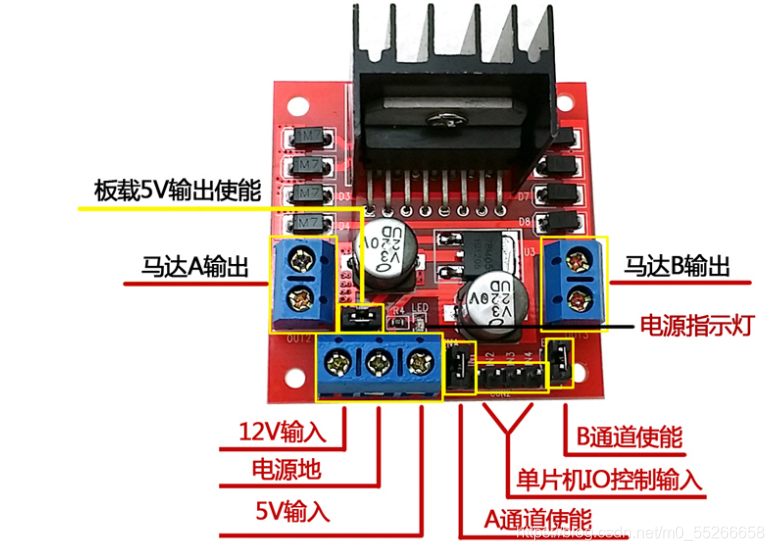

1,L298N模块各接口说明,
1)首先12V电源输入是直接接电源正极的(本人买的是12V电池,毕竟跑的快)。
2)电源地接电源负极以及单片机的GND(当作负极看吧,好理解)。
3)5V输入直接就接51单片机的VCC(就是51单片机的电源输入口)。
4)电池电流是先流入L298N再去51单片机开发板的,别问我为什么知道,因为我已经烧坏一块板子了。至于其他接口图上已经说的很明白了。
5)A,B通道使能输出口(ENA及ENB),本人没有用,也不用管那个玩意,因为我菜不会用,而且也没什么大用
6)马达A,B输出口,用于控制马达的电流输出,接马达就好。
7)A,B通道使能输出口中间的的4个口,是接单片机IO口的,用于逻辑写入。

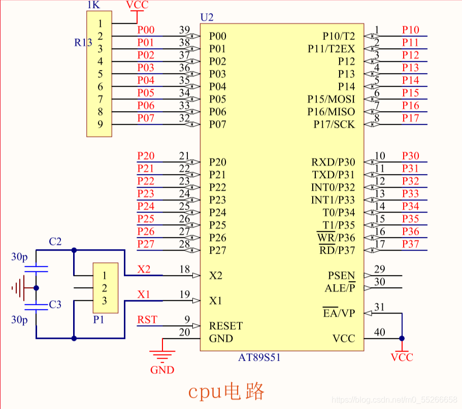

3,51单片机说明
这是单片机开发板的部分原理图(IO口)
1)L298N上的A,B通道使能输出口中间的的4个口(IN1,INT2,INT3,INT4),本人分别接于单片机上P00,P01,P02,P03这四个IO口上。
2)蓝牙模块上的RXD接口接在单片机上的TXD接口上,在该原理图上是P31接口;TXD接口接在RXD接口上,即P30接口。

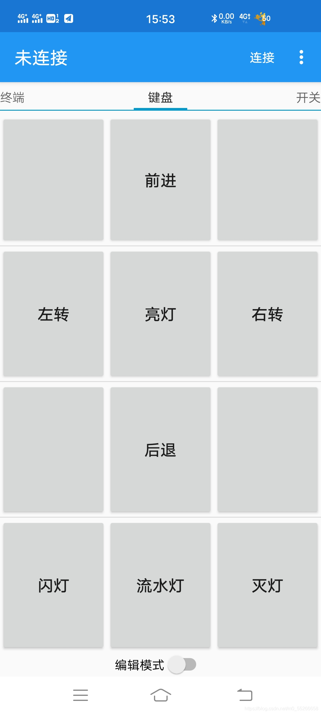

五,测试
通上电之后呢,就可以用手机蓝牙进行测试啦。
1,首先呢先在手机上下载一个蓝牙助手,大概像这个样子的。
最主要的是那四个前后左右的按键,其他的是我自己加的,反正在源代码上自行添加就好。
解析:前进,后退,左转,右转,停止,都对应着程序中相应的信息,如图;
当手机端发送 1 给蓝牙模块,就会执行 forward()函数; 小车会向前走
当手机端发送 2 给蓝牙模块,就会执行 back();函数;,小车会向后走
当手机端发送 3 给蓝牙模块,就会执行 left();函数;,小车会向左走
当手机端发送 4 给蓝牙模块,就会执行 right()函数;,小车会向右走
当手机端发送 5 给蓝牙模块,就会执行stop()函数;,小车会停止。
