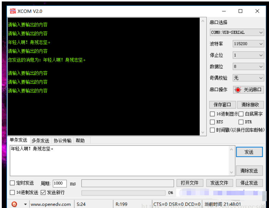

正确的输出结果应该是这样的(以库函数版本为例):
同时红色LED显示灯不停闪烁。
同时红色LED显示灯不停闪烁。
