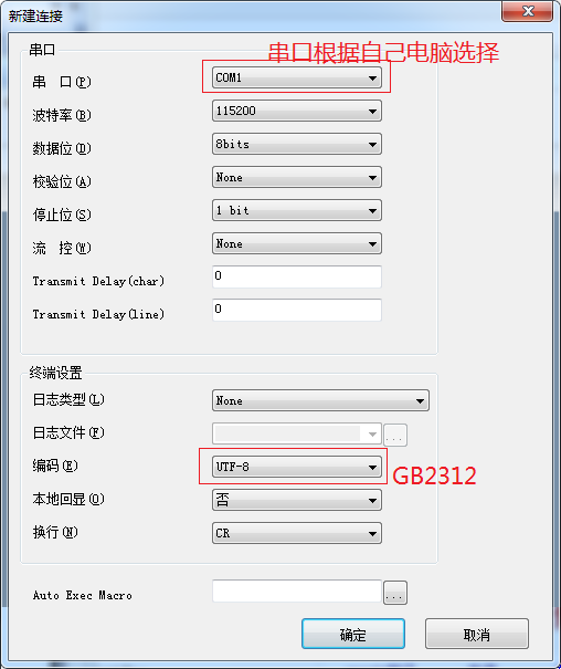

4、在PC机上运行"HyperTerminal"程序,新建连接:

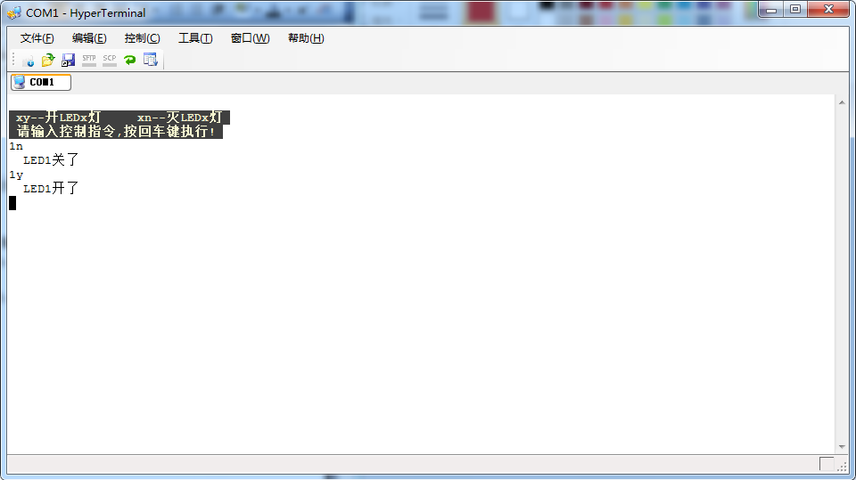

HyperTerminal运行如下:
超级终端上的显示与开发板上LED灯的状态一致。
