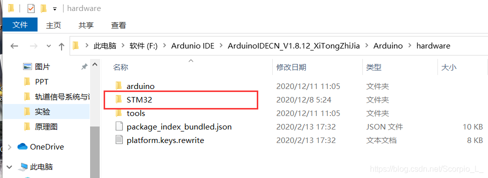

5、以上下载的是压缩包,解压后把STM32文件夹复制到IDE软件安装地址下的hardware文件夹下
6、此时重新打开Arduino的开发板查看,发现多了以下STM32版型

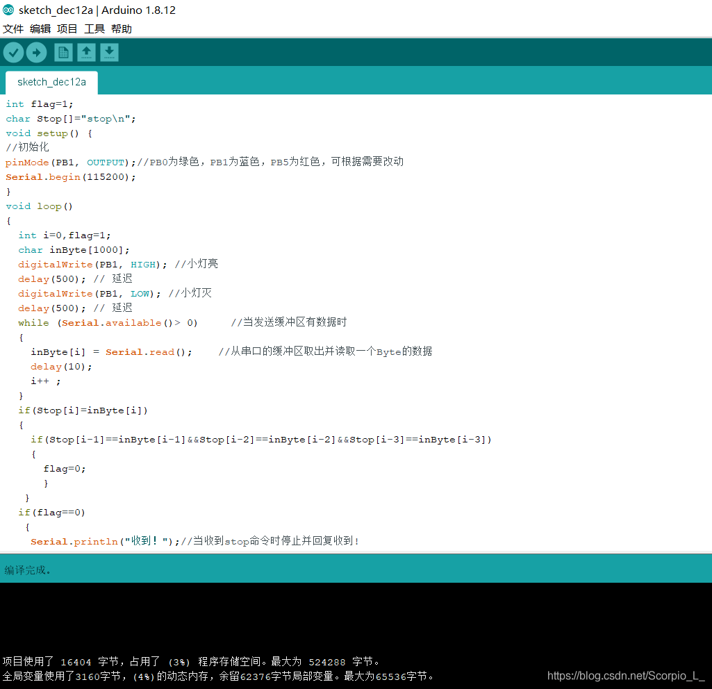

2、把以下程序粘贴进去
int flag=1;
char Stop[]="stopn";
void setup() {
//初始化
pinMode(PB1, OUTPUT);//PB0为绿色,PB1为蓝色,PB5为红色,可根据需要改动
Serial.begin(115200);
void loop()
int i=0,flag=1;
char inByte[1000];
digitalWrite(PB1, HIGH); //小灯亮
delay(500); // 延迟
digitalWrite(PB1, LOW); //小灯灭
delay(500); // 延迟
while (Serial.available()> 0) //当发送缓冲区有数据时
inByte
= Serial.read(); //从串口的缓冲区取出并读取一个Byte的数据
delay(10);
i++ ;
if(Stop=inByte)
if(Stop[i-1]==inByte[i-1]&&Stop[i-2]==inByte[i-2]&&Stop[i-3]==inByte[i-3])
flag=0;
if(flag==0)
Serial.println("收到!");//当收到stop命令时停止并回复收到!
while(1)
{continue;}
if(flag==1)
Serial.println("Hello world!");//向串口发送数据
delay(100); // 延迟
上述程序完成两个任务:
1)持续向串口输出“Hello world!”;
2)当接收到“stop!”时,停止输出。

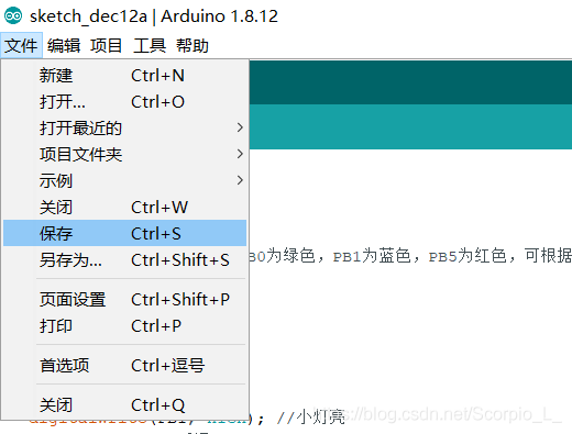

3、程序输入完成后,保存

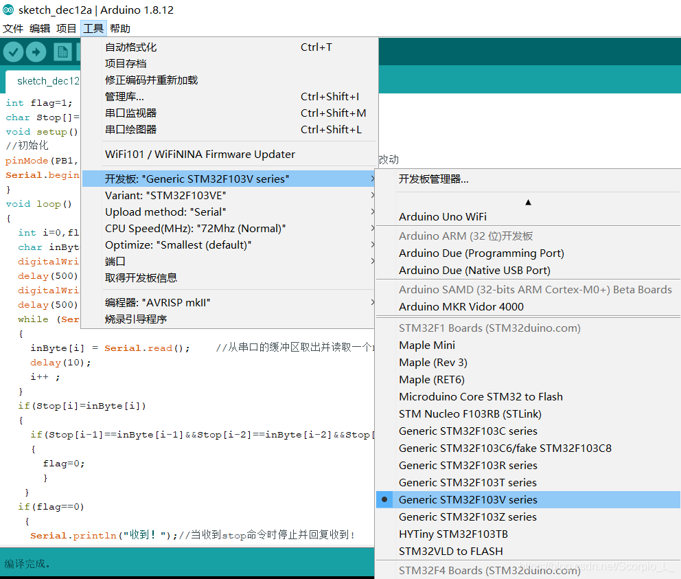

4、点击工具选择与你的开发板同系列的板子,我的是指南者STM32F103VE系列
5、这里选择STM32F103VE
6、上传方式选择Serial
7、先到设备管理器查看你的USB连接到哪个接口,我这里是COM4,所以在IDE中端口选择COM4
