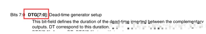

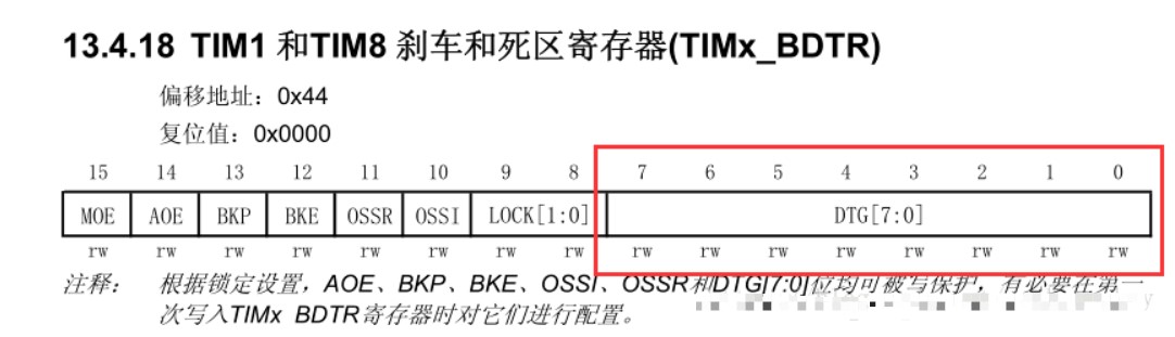

死区时间的设置:由寄存器“TIM1和TIM8刹车和死区寄存器TIMX_BDTR”中,位DTG[7:0]控制(中文数据手册可能出现错误,应当是DTG)。

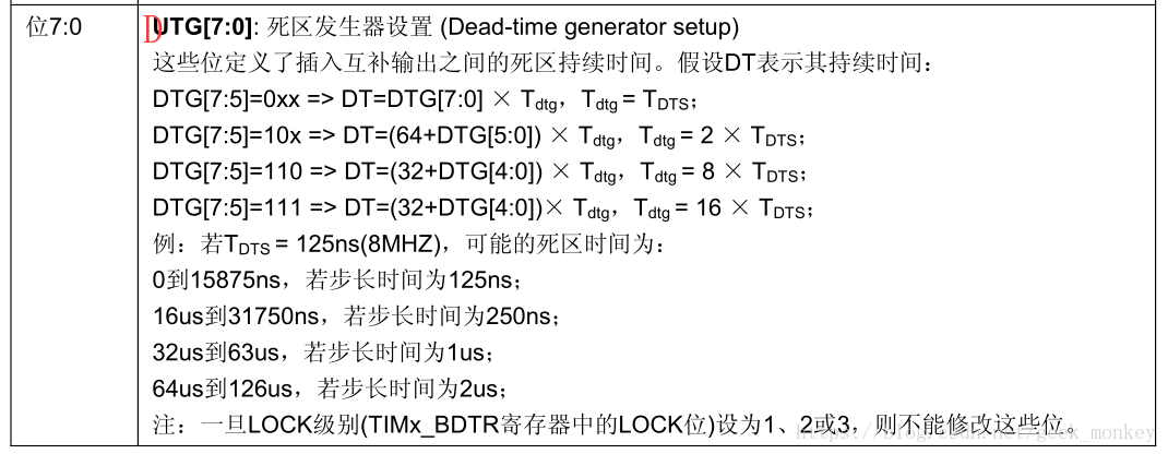

官方数据手册的说明不容易看懂,举的例子与我的应用场合也不一致,我使用的是72MHz的晶振,讲一讲我的死区时间是怎么算出来的。
DT死区时间;
TDTS为系统时钟周期时长;
TDTG为系统周期时长乘以倍数,这个值用于计算最终死区时间,也叫作步长。
在72M的定时器时钟下,TDTS = 1/72M = 13.89ns。
这个计算比较复杂,主要思想就是把DTG的八位,掰成两半用。一半决定步长,另一半是与步长相乘的乘数,乘数可以自行设定,步长*乘数=死区时间。至于步长与乘数从哪里分开,看下表

接下来举例说明表格怎么用。
例如72MHz的晶振,需要14us的死区时间,那么属于情况4,DTG[7:5] = 0b111,DTG[4:0]=31=0b1111,所以DTG = 0xff。72MH晶振的情况下,最大只能14us的死区。
还是72MHz的晶振,需要3us的死区时间,那么属于情况2,DTG[7:6] = 0b10,步长=27.78,需要的乘数 = 3000÷27.78-64=108-64=44=0b101100,DTG[7:0]=0b10101100=0xAC。
