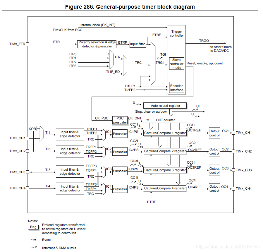

通用定时器
通用定时器除了基本的定时,它主要用在测量输入脉冲的频率、脉宽与输出PEM脉冲的场合,还具有编码器的接口,如下图所示:
1.捕获/比较寄存器
它在输入时被用于捕获(存储)输入脉冲在电平发生翻转时脉冲计数器的当前计数值,从而实现脉冲的频率测量;
在输出时被用来存储一个脉冲数值,把这个数值用于与脉冲计数器的当前计数值进行比较,根据比较结果进行不同的电平输出。
2.PWM输出过程分析
若配置脉冲计数器为向上计数,而重载寄存器被配置为N,即计数器的当前值x在时钟源的驱动下不断累加,当计数器的值大于N时,回充值计数器的数值为0并重新计数;
在计数器计数的同时,计数器的计数值x会与比较寄存器TIMx_CCR预先存储的数值A进行比较。当计数器的值小于A时,输出高电平(或低电平),相反则反之;
循环下去即得到的输出脉冲周期就为重载寄存器TIMx_ARR存储的数值(N+1)乘以触发脉冲的时钟周期,其脉宽则为比较寄存器的值A乘以触发脉冲的时钟周期,即输出PEM的占空比为A/(N+1)。

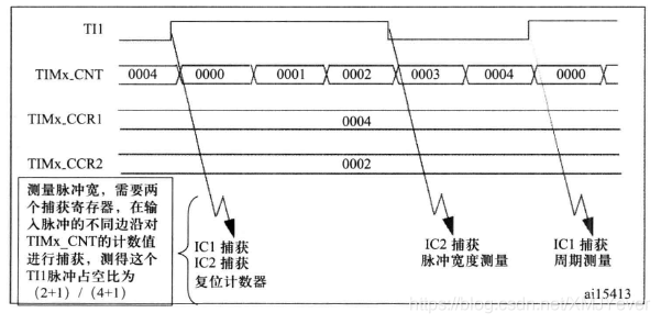

3.PWM输入过程分析
当定时器被配置为输入功能时,可以用于检测输入到GPIO引脚的信号,此时捕获/比较寄存器TIMx_CRR被用作捕获功能,简称捕获寄存器。
下图为PWM输入时的脉冲宽度检测时序图;
工作过程:要测量的PWM脉冲通过GPIO引脚输入到定时器的脉冲检测通道,为图中的TI1;
在输入脉冲TI1的上升沿到达时,触发IC1和IC2输入捕获中断,这时把脉冲计数器的计数值复位为0,于是计数器的计数值X在时钟源的驱动下从0开始不断累加,直到TI1出现下降沿,触发IC2捕获事件,此时TIMx_CCR2把计数器的当前值2存储起来,计数器继续累加,直到TI1出现第二个上升沿,出发了IC1捕获事件,得到的当前计数值被保存到TIMX_CCR1中。
根据保存的数值很容易得到占空比和周期。

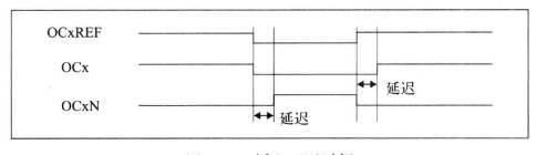

高级定时器
此类定时器除了具有基本、通用定时器的所有功能外,还具有三相6步电机的接口、刹车功能及用于PWM驱动电路的死区时间控制,使其非常使用于电机控制。
高级定时器结构如下图所示:
相比较另外两种定时器,主要多出了BRK、DTG两个结构,具有了控制死区时间的控制功能;
死区时间:在三相桥的PWM驱动电路中,上下两个桥臂的PWM驱动信号是互补的,即上下桥臂轮流导通,但实际上为了防止出现上下两个臂同时导通(会造成短路),在上下两臂切换时留一小段时间,上下臂都施加关断信号。
在保证不出现短路的情况下,死区时间越短越好,时间太长会导致OCx或OCxN输出不正常。
