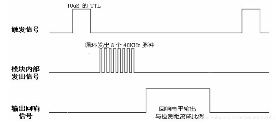

三、模块时序图

在了解了上述内容后,我们便可以根据上述知识便可以编写驱动程序了。触发信号Trig很简单直接通过IO输出和延时给一个大于10us的高电平即可触发。Echo引脚需要接收并记录高电平的持续时间,大致有3种实现的思路:
(1)在发送触发信号后一直等待Echo引脚的响应(变为高电平)并打开定时器计时直到Echo变为低电平,关闭定时器记录下计时时间。
(2)在发送触发信号后,Echo响应后(上升沿)触发外部中断,开启定时器计时直到Echo变为低电平,关闭定时器记录下计时时间。
(3)在发送触发信号后,通过定时器的输入捕获引脚抓取Echo引脚上升沿,开启定时器计时直到Echo变为低电平,关闭定时器记录下计时时间。
第一种方式完全在主进程中完成,比较占用主进程资源,比较适合于超声波模块的测试应用。第二种和第三种方式在主进程中发送触发信号中断中处理接收计算距离比较适合于实际项目的应用。
