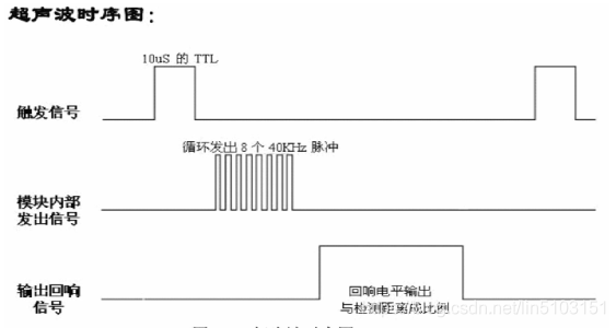

(1)采用IO触发测距,给至少10us的高电平信号;
(2)模块自动发送8个40khz的方波,自动检测是否有信号返回;
(3)有信号返回,通过IO输出一高电平,高电平持续的时间就是超声波从发射到返回的时间.
(4)单片机将得到的数据进行处理计算,公式如下
测试距离 = (高电平时间 * 声速(340M / S)) /2
