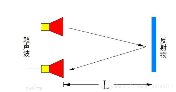

超声波测距原理
利用HC-SR04超声波测距模块可以实现比较精确的直线测距,其测距原理图如下:
HC-SR04的一端发出超声波,接触到反射物后反射,被另一个端口接收到,所以只要知道发射和接收的时间差,就可以根据声波传播的速率算出HC-SR04和反射物直接的距离。
