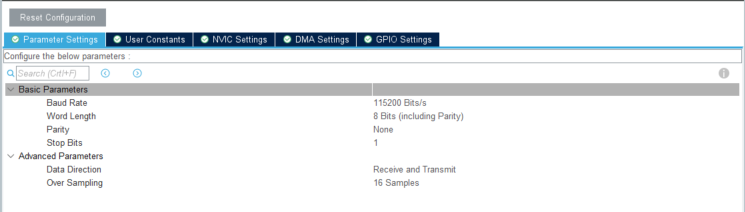

Parameter Settings:
包含波特率、数据位、奇偶校验位、停止位、使能收发模式、过采样等设置。
我们将 USART1 配置为:波特率 115200, 8 位字长模式,无奇偶校验位, 1 个停止位,发送/接收均开启。
