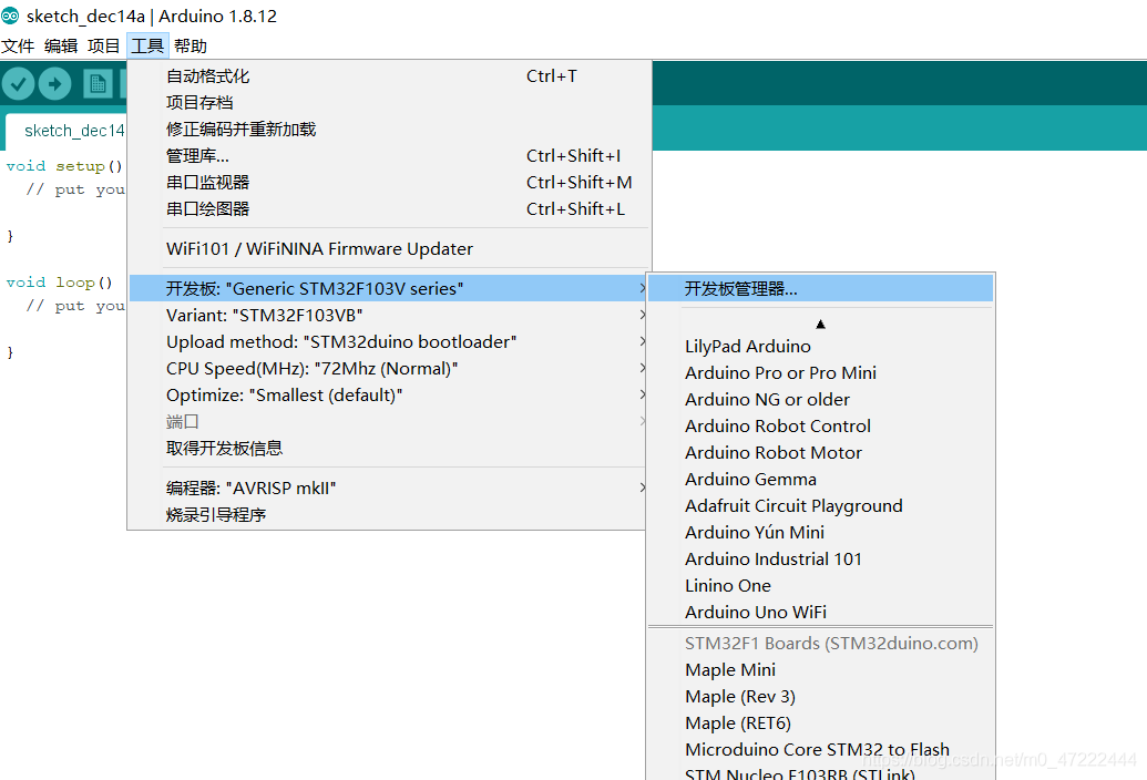

一、Arduino的安装与配置
安装
1)提取安装包
2)双击arduino-1.8.12-windows.exe正常安装,一直按默认方式安装下去就行,也可以自己选择路径。
注意:
选择路径时不要有中文。
配置
1)将打包文件中的Arduino_STM32整个文件夹拷贝到Arduino安装目录下的hareware下。
2)然后打开Arduino,点击菜单栏工具开发板…第一栏的开发板管理器
3)输入ARM关键字搜索,选中Cortex-M3系列的编译支持文件并安装
4)安装完成后,在菜单栏工具开发板选择芯片类型,由于我使用的是stm32f103指南者,所以选择为Generic STM32F103V series。
5)Variant,Upload method,CPU Speed,Optimize这几个的选择如下:
二、用Arduino 完成stm32的串口通信
1)连接stm32f103指南者开发板
2)烧录程序
以下代码完成:
持续向串口输出“Hello world!”;
当接收到“stop”时,停止输出;
小灯闪烁。
int flag=1; char Stop[]="stopn";void setup() {//初始化pinMode(PB0, OUTPUT);//PB0为绿色,PB1为蓝色,PB5为红色,可根据需要改动Serial.begin(115200);}void loop() {int i=0,flag_s=0;char inByte[50];digitalWrite(PB0, HIGH); //小灯亮delay(500); // 延迟digitalWrite(PB0, LOW); //小灯灭delay(500); // 延迟while (Serial.available()> 0) //当发送缓冲区有数据时{ inByte
= Serial.read(); //从串口的缓冲区取出并读取一个Byte的数据 delay(10); i++ ; }if(Stop
=inByte
){ if(Stop[i-1]==inByte[i-1]&&Stop[i-2]==inByte[i-2]&&Stop[i-3]==inByte[i-3]) { flag=0; Serial.println("收到!"); }//当收到stop命令时停止并回复收到}if(flag==1){ Serial.println("Hello World!");//向串口发送数据delay(100); // 延迟}} 3)选择连接的串口
