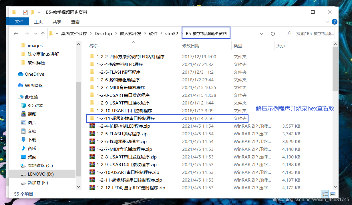

示例程序烧录验证

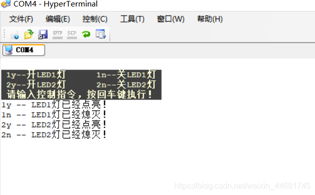

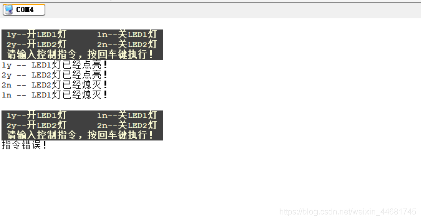

使用之前文章讲过的烧录软件烧录结束后,打开超级终端,按下回车弹出指令界面如下,按照提示可以输入命令进行控制led状态。

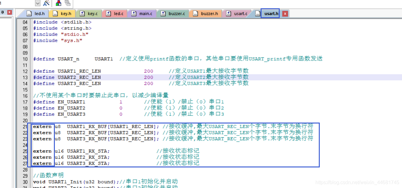

全局变量
函数体内部的变量的作用域仅在该函数内,如果想要在别的文件和函数内调用该变量就需要定义全局变量。具体方法如下

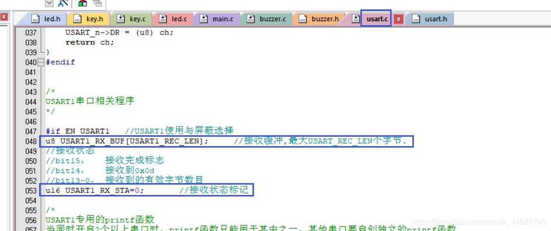

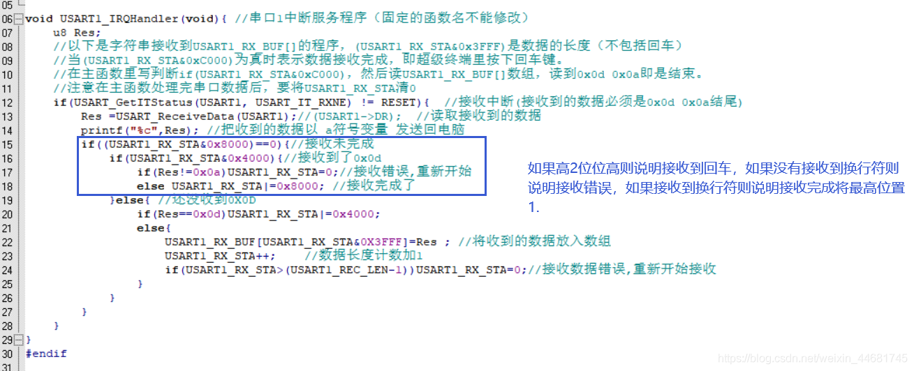

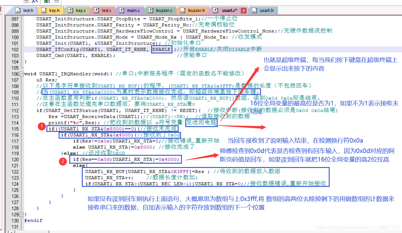

我们在超级终端输入的命令保存在,接收缓冲数组中,当我们按下回车的时候,程序就会在数组中查找我们输入的内容 使能串口1中断
因为在串口处理函数当中,对串口接受的内容进行处理。 解读usart.c中实现超级终端控制的函数

示例程序烧录验证
