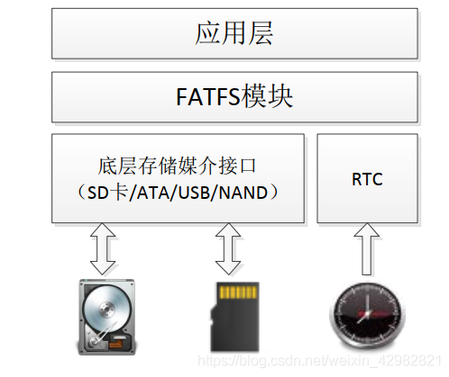

FATFS的层次结构如下图所示:

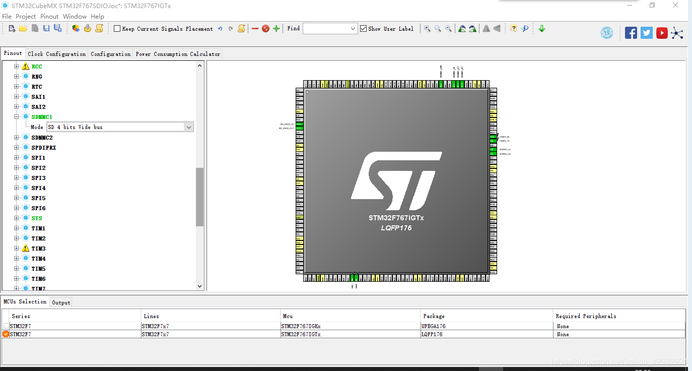

2.1配置SDMMC
stm32CubeMx配置SDMMC如下图所示:
根据硬件需求,这里将SDMMC1的模式配置成4位。宽总线模式

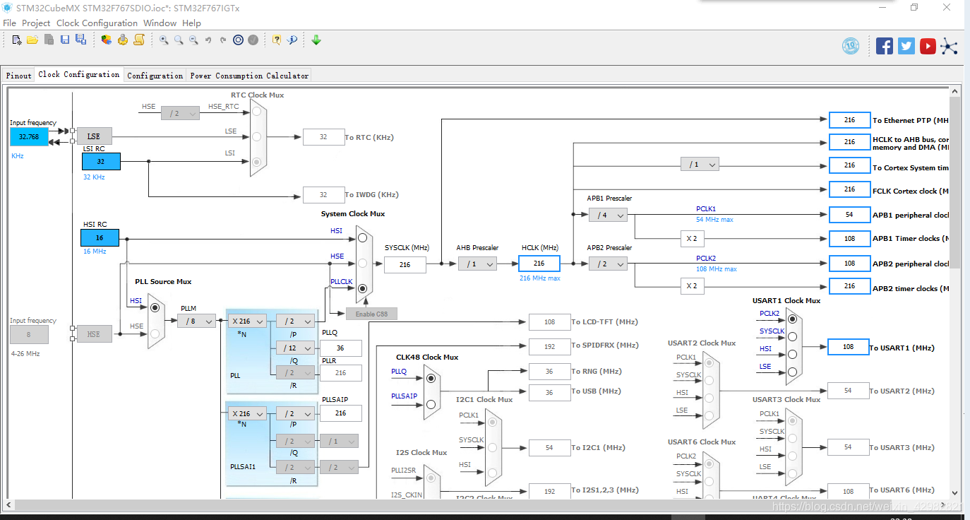

2.2配置时钟
stm32CubeMx时钟树如下所示:

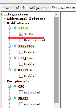

2.3添加并配置FATFS文件系统
1.由于选择的存储媒介是SD卡,所以FATFS选项勾选SD卡。

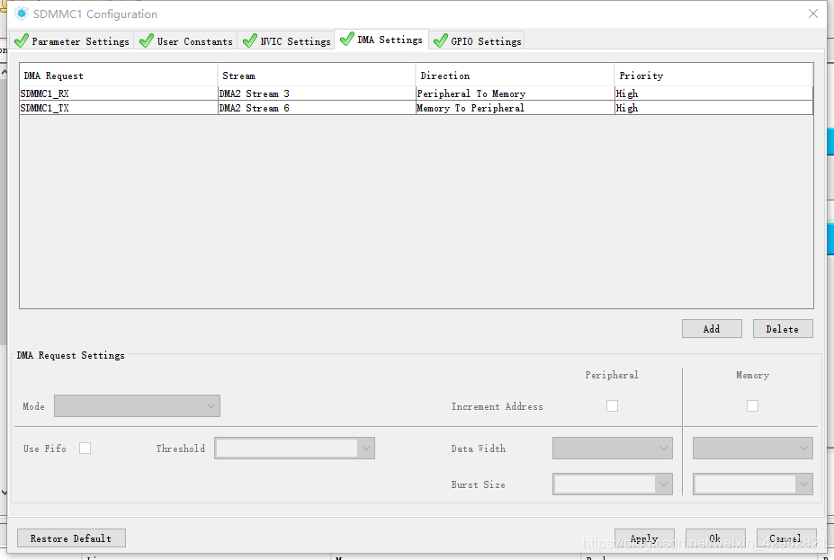

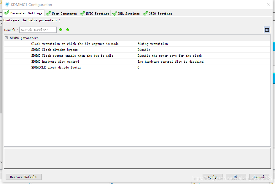

2.SDMMC的参数设置使用默认状态,使能SDMMC的收发选择DMA方式。

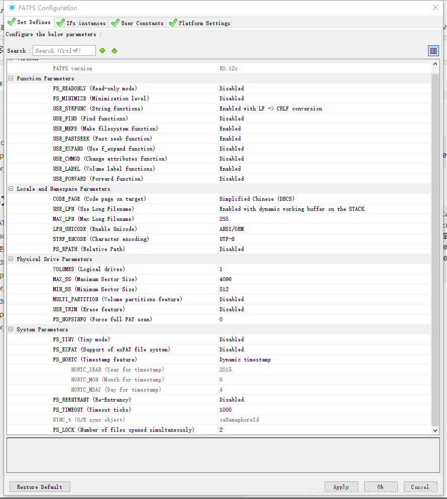

3.配置FATFS系统-文件
配置完成后生成代码。

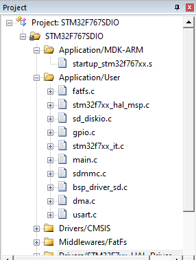

3.修改代码调试
需要修改的文件如下:
sd_diskio.h
stm32f7xx_it.c
。主程序C
