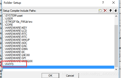

四、将移植文件添加到工程中
1、打开工程,在工程分组中创建一个“FATFS”分组,并将上述3个.c文件添加到工程,并设置头文件路径

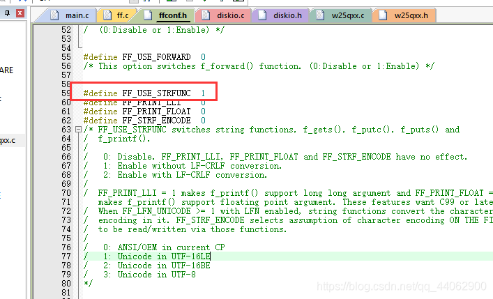

1、设置"FF_USE_STRFUNC" 宏为1,这个开启之后可以使用字符串辅助函数,例如f_gets()、f_putc()、f_puts() 、 f_printf() 等等

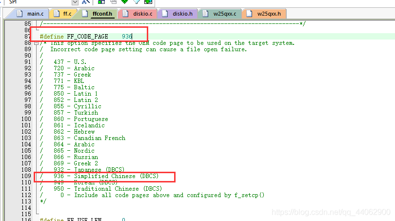

2、"FF_CODE_PAGE"为936,即为简体中文编码,设置不正确可能会导致打开文件失败

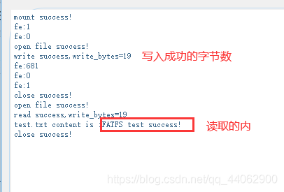

2、实现效果
