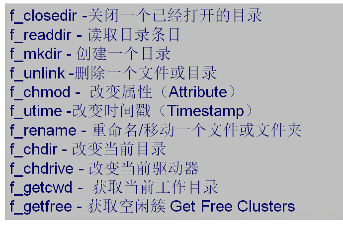

   6.FATFS给用户提供了大量的API函数,可以满足我们对文件的各种操作。
