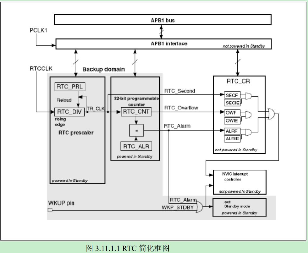

RTC 由两个主要部分组成(见下图)。第一部分(APB1 接口)用来和 APB1 总线相连。此单元
还包含一组 16 位寄存器,可通过 APB1 总线对其进行读写操作。 APB1 接口由 APB1 总线时钟
驱动,用来与 APB1 总线接口。
另一部分(RTC 核心)由一组可编程计数器组成,分成两个主要模块。第一个模块是 RTC 的
预分频模块,它可编程产生最长为 1 秒的 RTC 时间基准 TR_CLK。 RTC 的预分频模块包含了
一个 20 位的可编程分频器(RTC 预分频器)。如果在 RTC_CR 寄存器中设置了相应的允许位,
则在每个 TR_CLK 周期中 RTC 产生一个中断(秒中断)。第二个模块是一个 32 位的可编程计数
器,可被初始化为当前的系统时间,一个 32 位的时钟计数器,按秒钟计算,可以记录 4294967296
秒,约合 136 年左右,作为一般应用,这已经是足够了的。

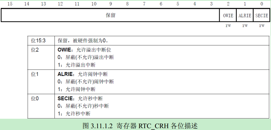

接下来,我们介绍一下 RTC 相关的几个寄存器。首先要介绍的是 RTC 的控制寄存器, RTC
总共有 2 个控制寄存器 RTC_CRH 和 RTC_CRL,两个都是 16 位的。 RTC_CRH 的各位描如下
图所示:
该寄存器用来控制中断的,我们这一节将要用到秒钟中断,所以在该寄存器必须设置最低

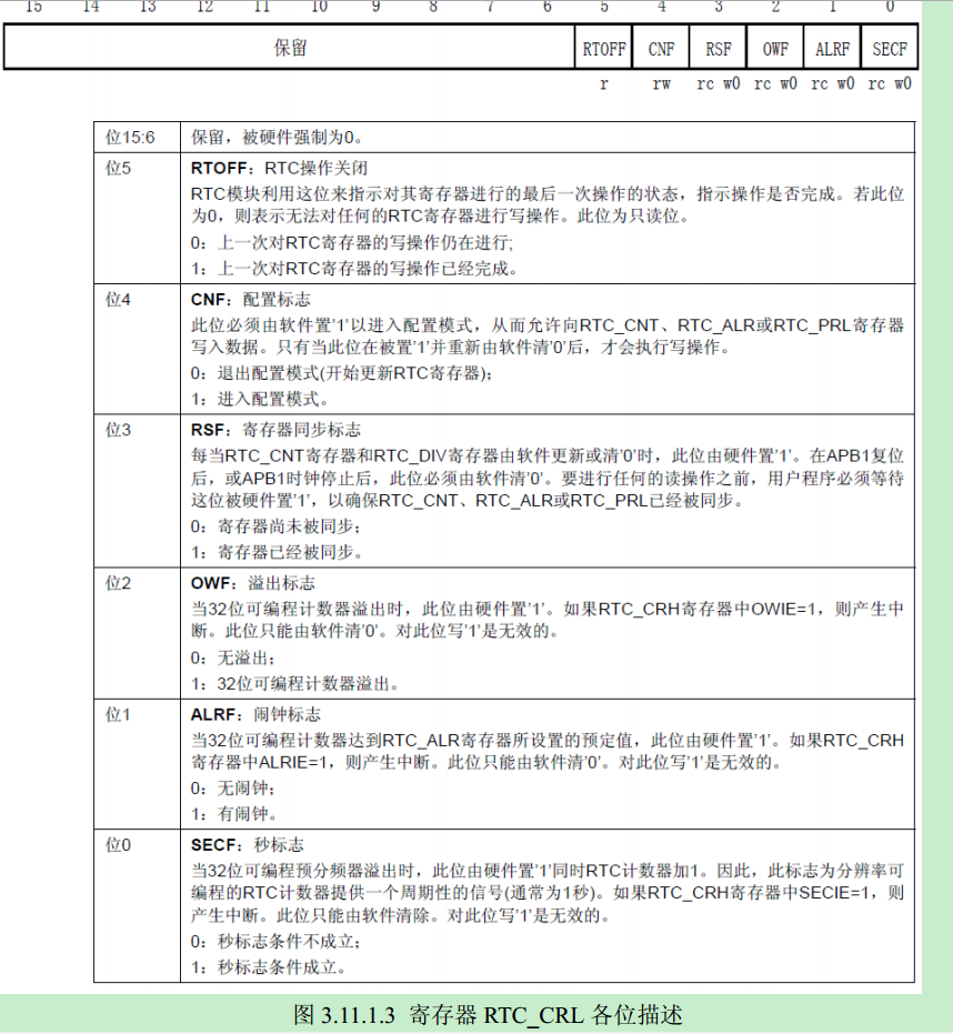

位为 1,以允许秒钟中断。我们再看看 RTC_CRL 寄存器。该寄存器各位描述如下图所示:
这一节我们用到的是该寄存器的 0、 3~5 这几个位,第 0 位是秒钟标志位,我们在进入闹
钟中断的时候,通过判断这位来决定是不是发生了秒钟中断。然后必须通过软件将该位清零(写
0)。第 3 位为寄存器同步标志位,我们在修改控制寄存器 RTC_CRH/CRL 之前,必须先判断该
位,是否已经同步了,如果没有则等待同步,在没同步的情况下修改 RTC_CRH/CRL 的值是不
行的。第 4 位为配置标位,在软件修改 RTC_CNT/RTC_ALR/RTC_PRL 的值的时候,必须先软
件置位该位,以允许进入配置模式。第 5 位为 RTC 操作位,该位由硬件操作,软件只读。通过
该位可以判断上次对 RTC 寄存器的操作是否完成,如果没有,我们必须等待上一次操作结束才
能开始下一次操作。

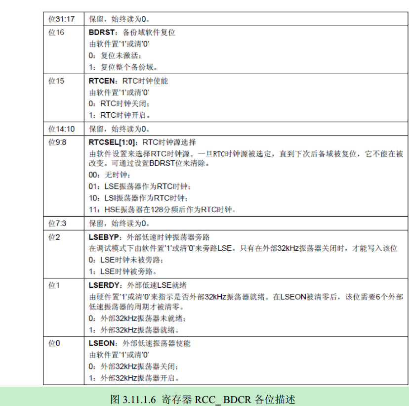

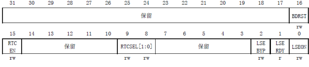

最后,我们还要介绍一下备份区域控制寄存器 RCC_BDCR。该寄存器的个位描述如下:
RTC 的时钟源选择及使能设置都是通过这个寄存器来实现的,所以我们在 RTC 操作之前
先要通过这个寄存器选择 RTC 的时钟源,然后才能开始其他的操作。
