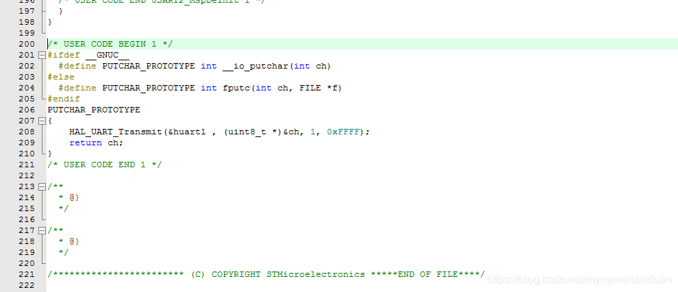

5. 总结添加的代码如下:
记得包含标准输入输入头文件: stdio.h
在usart.c里面添加:
/* USER CODE BEGIN 0 */
#include
/* USER CODE END 0 */
1
2
3
2
/* USER CODE BEGIN 1 */
#ifdef __GNUC__
        #define PUTCHAR_PROTOTYPE int __io_putchar(int ch)
#else
        #define PUTCHAR_PROTOTYPE int fputc(int ch, FILE *f)
#endif
PUTCHAR_PROTOTYPE
                HAL_UART_Transmit(&huart1 , (uint8_t *)&ch, 1, 0xFFFF);
                return ch;
/* USER CODE END 1 */
在“user code” 里面添加,这样你再次编译生成stm32cubmx工程的时候,你的代码才会被保留,不如会被知覆盖掉。
