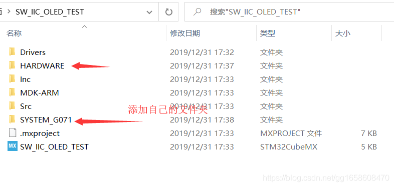

给工程文件夹里添加两个文件夹
把oled.c,delay.c添加进工程目录

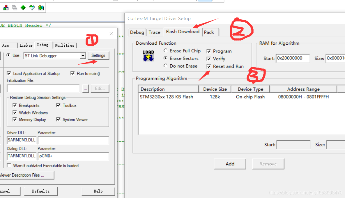

记得勾选下载后复位运行

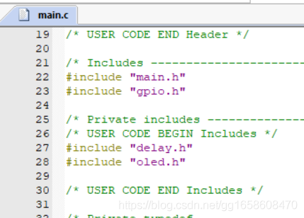

1.在main.c中引用相应的头文件
