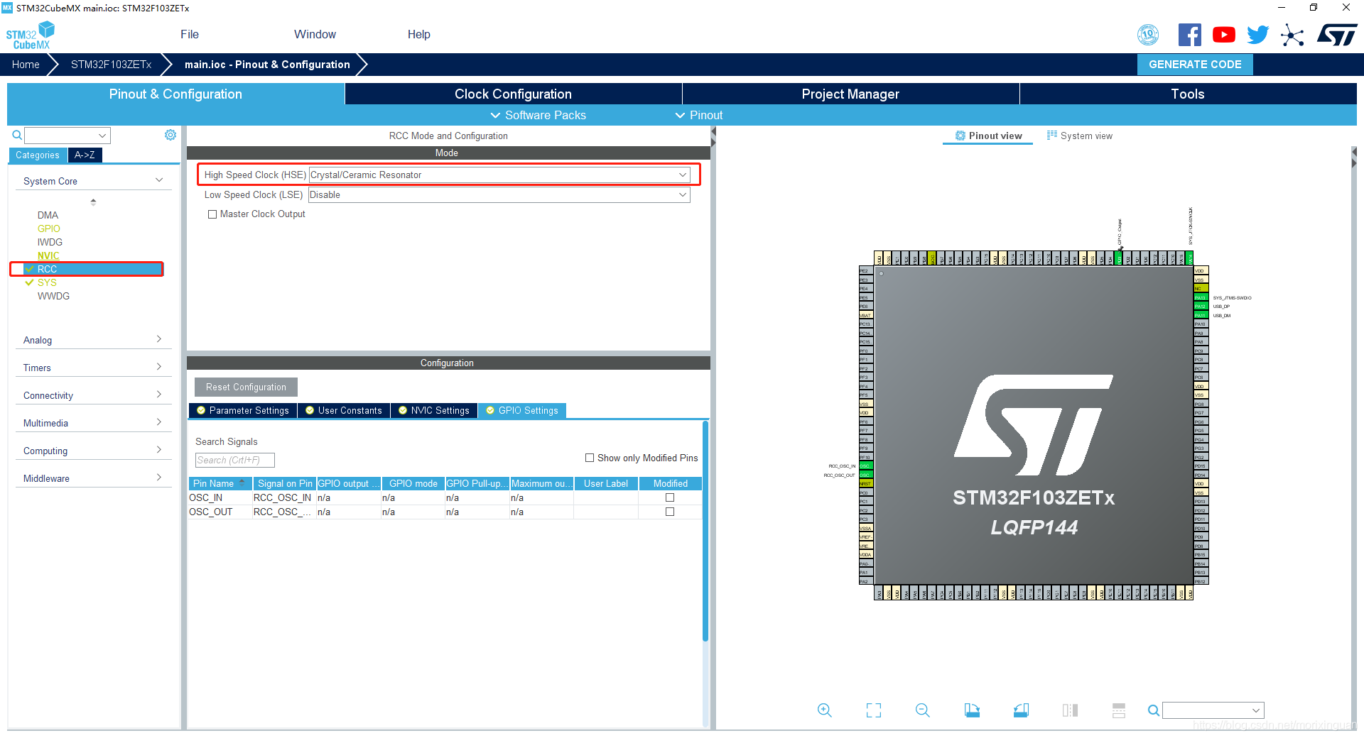

1、STM32CubeMX配置
1.1、USB使能
1.2、时钟
1.3、调试接口
1.4、USB设备
1.5 生成Keil工程
