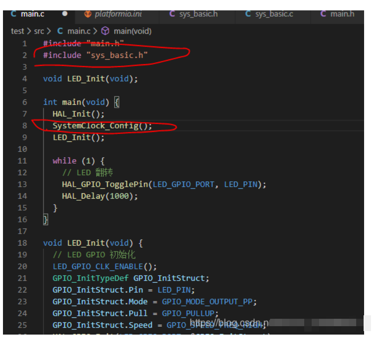

修改main.c
在main.c中包含头文件sys_basic.h并在主函数HAL_Init();后加入时钟初始化函数调用SystemClock_Config();。
此时编译上传程序,可以看到LED按照1s的间隔闪烁l!

修改main.c
