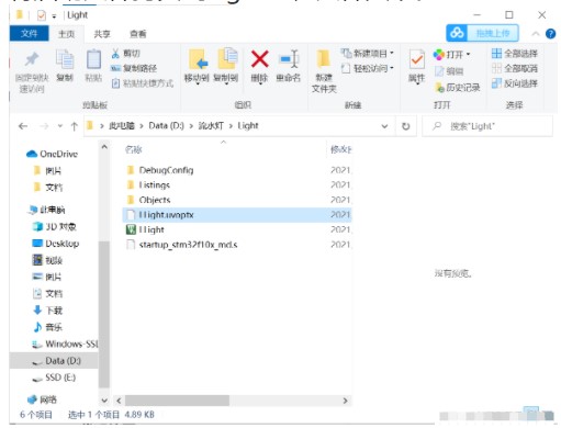

接下来我们需要启动文件,
将启动文件拷贝到Light工程文件夹下。

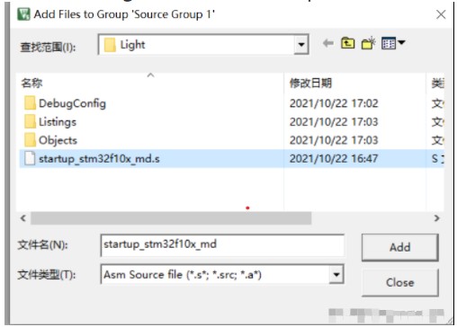

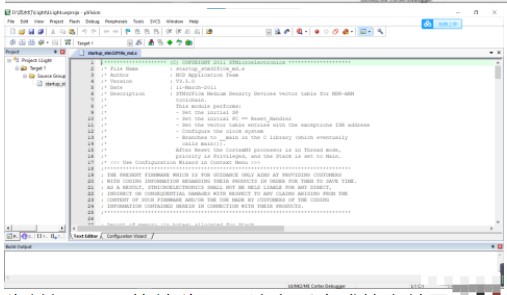

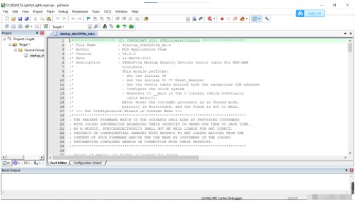

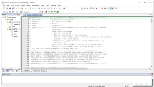

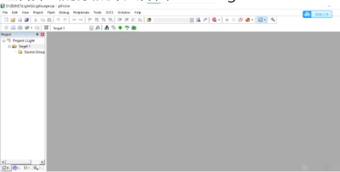

我们找到 Target1→Source Group1→双击→设置打开文件类型为 Asm Source file→选择 startup_stm32f10x_hd.s→点击 Add,如下图所示
添加完之后,得到如下界面

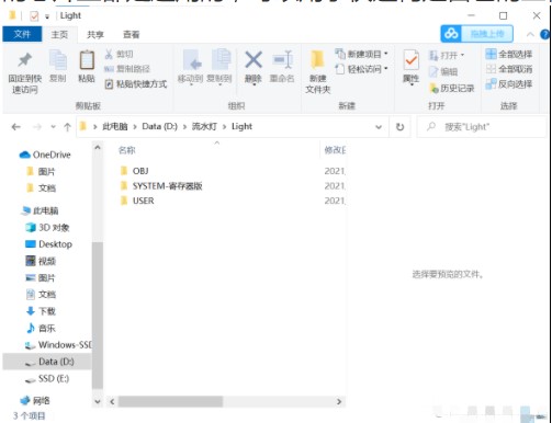

先关闭 KEIL 软件,为了不让之后生成的文件显得混乱,在Light2文件夹下新建一个OBJ文件夹和USER文件夹, OBJ 用来存放这些编译过程中产生的中间文件(包括.hex 文件也将存放在这个文件夹里面)。USER 文件夹专门用来存放启动文件(startup_stm32f10x_md.s)、工程文件等不可缺少的文件,而然后把 DebugConfig和Listings 和Objects 文件夹全部移到 OBJ 文件夹下,剩余的全部移到USER文件夹里。
由于上面我们还没有任何代码在工程里面,这里我们把系统代码 copy 过来(即 SYSTEM文件夹,该文件夹由 ALIENTEK 提供,这些代码在任何 STM32F10x 的芯片上都是通用的,可以用于快速构建自己的工程。

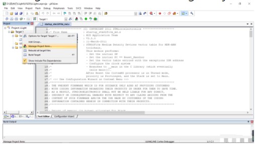

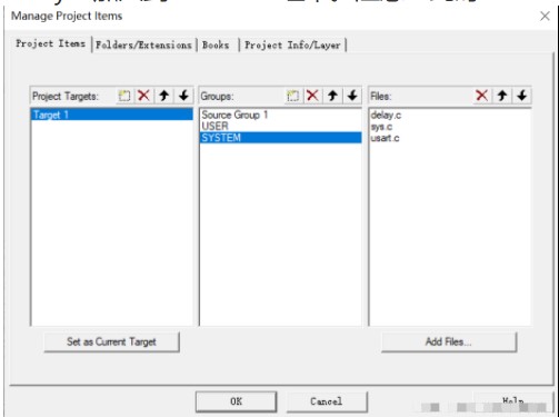

在 Target 目录树上点击右键→Manage Project Items,弹出对话框。
在上面对话框的中间栏,点新建,新建 USER 和 SYSTEM 两个组。然后点击 Add Files 按钮,把 SYSTEM 文件夹三个子文件夹里面的:sys.c、usart.c、delay.c 加入到 SYSTEM 组中。注意:此时 USER 组下还是没有任何文件,我们只添加SYSTEM的三个。
点击 OK,退出该界面返回 IDE。

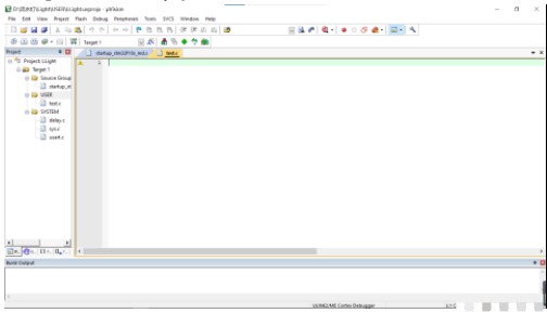

接着,我们新建一个 test.c 文件,并保存在 USER 文件夹下。然后双击 USER 组,会弹出加载文件的对话框,此时我们在 USER 目录下选择 test.c 文件,加入到 USER 组下。

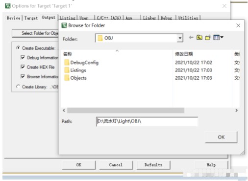

如果我们此时编译的话,生成的中间文件,还是会存放在 Listings 和 Objects 文件夹下,所以,我们先设置输出路径,再编译。

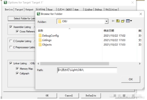

点击魔法棒,弹出 Options for Target’Target 1’对话框,选择 Output 选项卡→选中 Create Hex File(用于生成 Hex 文件,后面会用到)→点击 Select Folder for Objects→找到 OBJ 文件夹→点击 OK!
接着,再设置 Listings 文件路径,在上图的基础上,打开 Listing 选项卡→点击 Select
Folder for Listings→找到 OBJ 文件夹→点击 OK

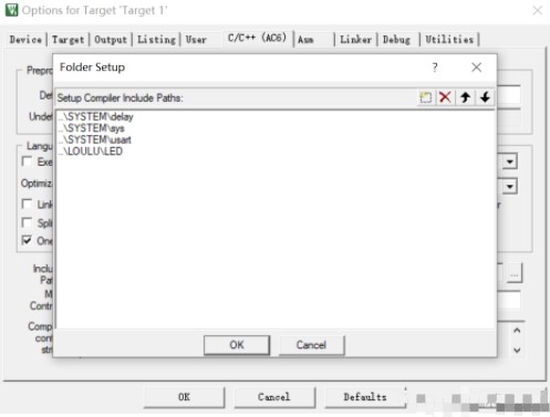

加入sys、delay、usart的include路径:

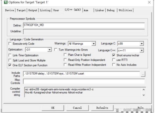

注意!我们必须根据所用 STM32F1 型号的容量,来输入相关宏定义,对于STM32F103 系列芯片,设置原则如下:
16KB≤FLASH≤32KB 选择:STM32F10X_LD 64KB≤FLASH≤128KB 选择:STM32F10X_MD
256KB≤FLASH≤512KB 选择:STM32F10X_HD

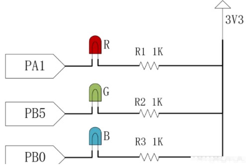

根据题目要求,使用GPIOB,GPIOC,GPIOD端口来控制LED灯,在查询C8T6数据手册后,我选用了PA1,PB0,PB5管脚分别连接红绿蓝三种颜色的灯(由于我只有红绿黄三个小灯,在之后实际硬件中,会用黄灯代替蓝灯)
图中从 3 个 LED 灯的阳极各经过 1 个限流电阻连接到 3.3V 电源,阴极连接STM32 的 3 个 GPIO 引脚中,所以我们只要控制这三个引脚输出高低电平,即可控制其所连接 LED 灯的亮灭。
目标是把 GPIO 的引脚设置成推挽输出模式并且默认下拉,输出低电平,这样就能让 LED 灯亮起来了。

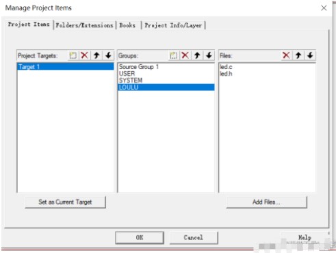

我们将文件添加到工程中,步骤如下图
在魔法棒这里将LOULU路径加进去,否则之后会报错。

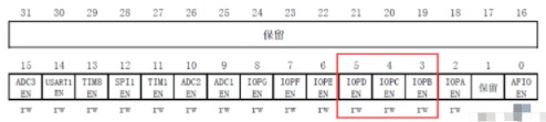

下面来编写led.c文件,要用到GPIOB、GPIOC、GPIOD则,对应时钟设置:
在设置完时钟之后就是配置完时钟之后,LED_Init 配置了 目标三个端口 PB0 PB5 PA1 的模式为推挽输出,
并且默认输出 1。这样就完成了对这三个 IO 口的初始化。

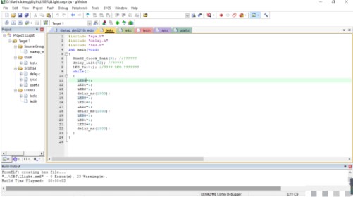

在USER文件夹的test.c中撰写main函数
test.c
#include "sys.h"
#include "delay.h"
#include "led.h"
int main(void)
Stm32_Clock_Init(9); //系统时钟设置
delay_init(72); //延时初始化
LED_Init(); //初始化与 LED 连接的硬件接口
while(1)
LED0=0;
LED1=1;
LED2=1;
delay_ms(1000);
LED0=1;
LED1=0;
LED2=1;
delay_ms(1000);
LED0=1;
LED1=1;
LED2=0;
delay_ms(1000);
代码包含了#include "led.h"这句,使得 LED0、LED1、LED2、LED_Init 等能在 main 函数里被调用。
接下来,main 函数先调用 Stm32_Clock_Init 函数,配置系统时钟为 9 倍频,也就是 8*9=72M(外部晶振是 8Mhz),然后调用 delay_init 函数,初始化延时函数。接着就是调用 LED_Init 来初始化 三个管脚 为输出。最后在死循环里面实现 LED0 LED1 LED2 交替闪烁,间隔为 1s。
接下来编译看看是否出错

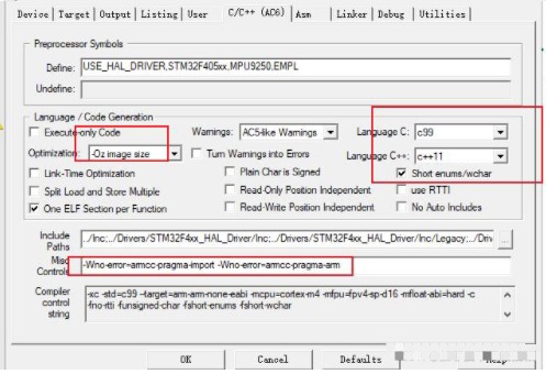

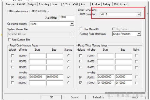

(2)复制正点原子的以下代码,不使用微库,采用ARM Compiler 6 报错:
报错::’#pragma import’ is an ARM Compiler 5 extension, and is not supported by ARM Compiler 6
删了2个下划线struct __FILE
点击魔法棒

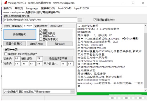

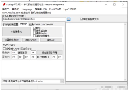

(5) 烧录:STM32F103C8T6与PC端连接
借助mcuisp下载软件,即可将.hex载入
test.c
#include "sys.h"
#include "delay.h"
#include "led.h"
int main(void)
while(1)
LED0=0;
LED1=1;
LED2=1;
delay_ms(1000);
LED0=1;
LED1=0;
LED2=1;
delay_ms(1000);
LED0=1;
LED1=1;
LED2=0;
delay_ms(1000);

接下来编译看看是否出错
这里编译时会出现错误,按照以下改正:
点击魔法棒

改过之后已经可以编译,无错误。
3、使用寄存器点亮LED灯——电路部分
芯片面包板连好电路后,通电,LED满足实验要求
