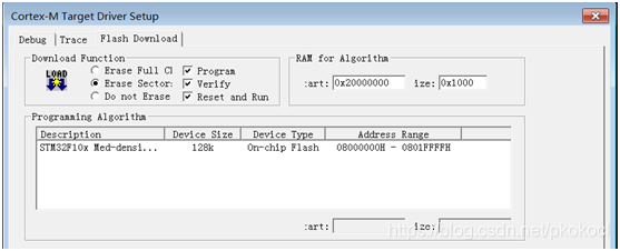

进入F: stm32f103-mini-system文件夹,双击project.uvprojx打开项目。进入魔术棒 Debug选项,选择ST-Link Debugger
进入setting 设置 Flash Download 选中 Reset and Run
编译下载,正常的话STM32F103C8T6最小系统绿色的灯(连接在PC13)会闪烁(见1.1节图)。

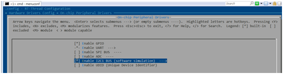

进入F:stm32f103-mini-system目录,在env中打开menuconfig,可以发现在
Hardware Drivers Config --->On-Chip Peripheral Drivers 下新增了I2C1 BUS选项,如下图
选中Enable I2C1 BUS(software simulation), 按回车会出现下图的详细说明(其实就是在Kconfig中配置的哦)
RT Thread Components--->Device Drivers 中选中Using I2C device drivers, 同时 选中 Use GPIO to simulate I2C
