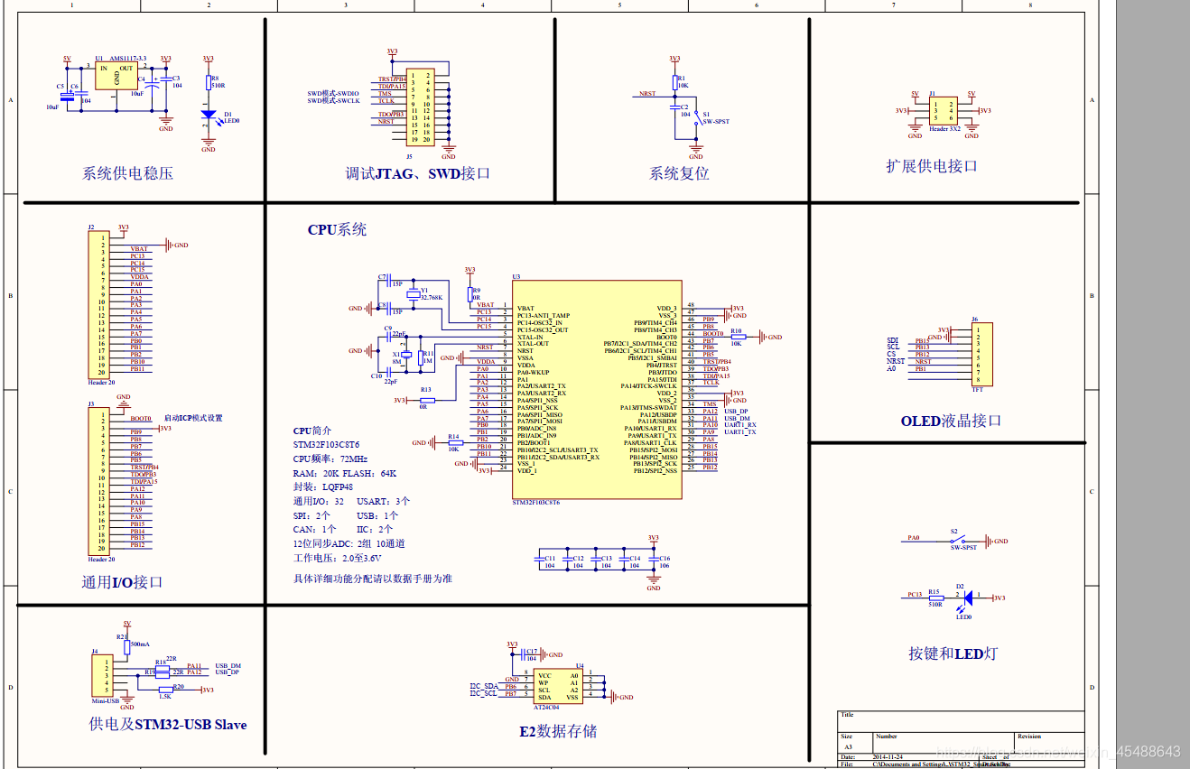

原理图:
从原理图可以看出,内置LED是和端口PC13连接的,所以点亮LED灯就是控制PC13端口。
