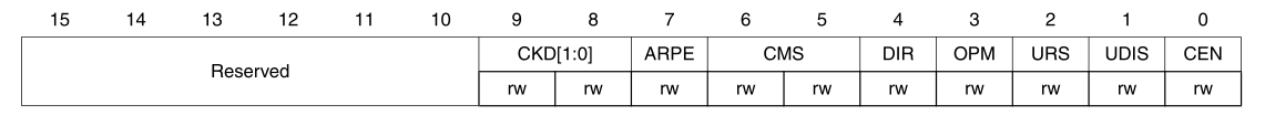

5.1 TIMx 控制寄存器 1 (TIMx_CR1)
TIMx control register 1
偏移地址:0x00
复位值:0x0000
