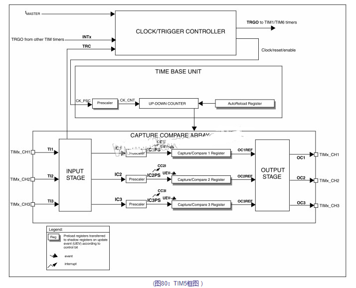

  STM8通用定时器TIM5主要功能
  TIM5的功能包括:
  16位向上计数和自动装载计数器
  4位可编程(可以实时修改的)预分频器,计数器时钟频率的分频系数为值为1~32768之间的2的幂
  3个独立通道:
  ─输入捕获
  ─输出比较
  ─PWM生成(边缘对齐模式)
  ─单脉冲模式输出
  使用外部信号控制定时器和定时器互连的同步电路
  如下事件发生时产生中断:
  ─更新:计数器向上溢出,计数器初始化(通过软件)
  ─输入捕获
  ─输出比较
