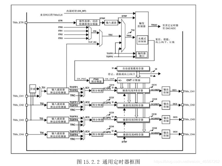

通用定时器(TIM2~TIM5)
通用定时器是一个通过可编程预分频器驱动的16位自动装载计数器构成。它适用于多种场合,包括测量输入信号的脉冲长度(输入捕获)或者产生输出波形(输出比较和PWM)。
使用定时器预分频器和RCC时钟控制器预分频器,脉冲长度和波形周期可以在几个微秒到几个毫秒间调整

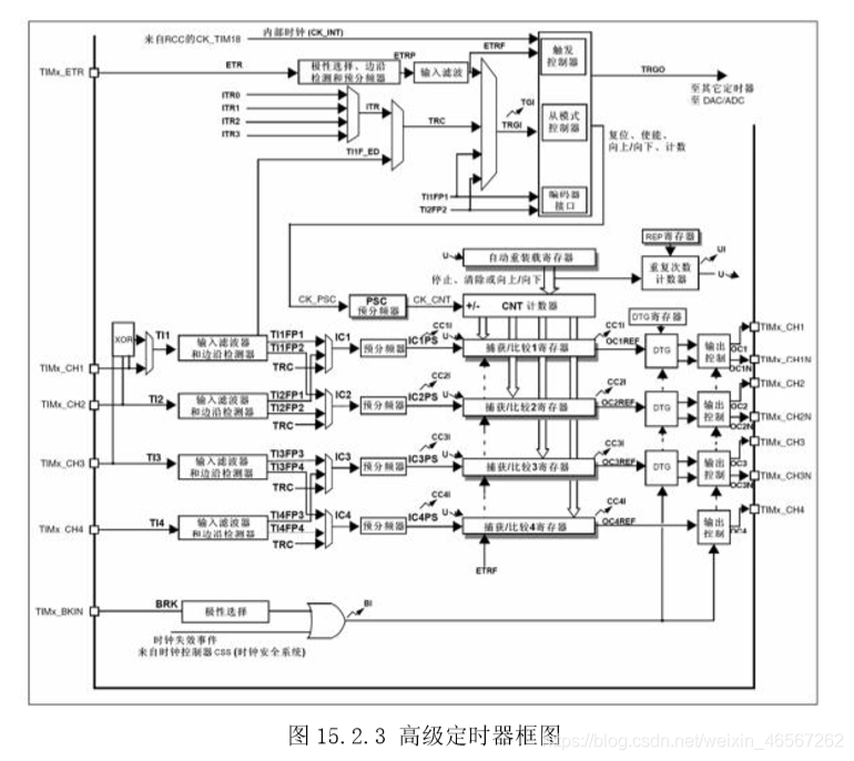

高级定时器(TIM1和TIM8)
TIM1和TIM8是两个高级定时器,他们具有基本,通用定时器的所有功能,还具有三相六步电机的接口,刹车功能(break function)及用于PWM驱动电路的死区时间控制等,使得它非常适合于电机控制。

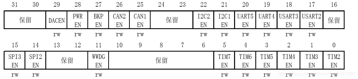

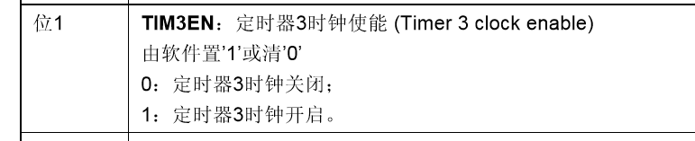

**APB1 外设时钟使能寄存器(RCC_APB1ENR) **

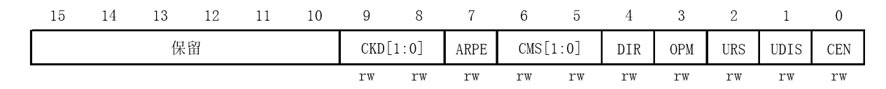

TIM1 和TIM8 控制寄存器 1(TIMx_CR1)

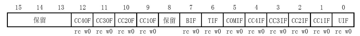

TIM1 和TIM8 状态寄存器(TIMx_SR)

RCC->APB1ENR |= 1<<1;
//TIM3使能
