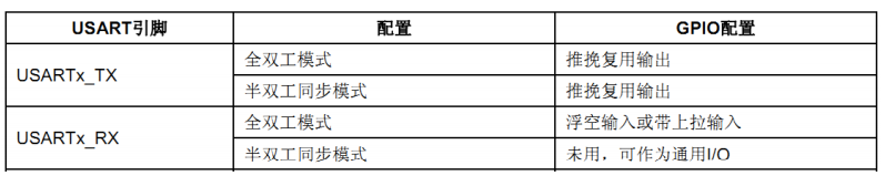

3) 端口模式配置。 在 IO 复用位内置外设功能引脚的时候,必须设置 GPIO 端口的模式,至于在复用功能下 GPIO 的模式是怎么对应的,这个可以查看芯片参考手册,这里以Usart1 为例:
从表格中可以看出,我们要配置全双工的串口 1,那么 TX 管脚需要配置为推挽复用输出,RX 管脚配置为浮空输入或者带上拉输入。
//USART1_TX PA.9 复用推挽输出
GPIO_InitStructure.GPIO_Pin = GPIO_Pin_9;
//PA.9 GPIO_InitStructure.
GPIO_Speed = GPIO_Speed_50MHz;
GPIO_InitStructure.GPIO_Mode = GPIO_Mode_AF_PP; //复用推挽输出
GPIO_Init(GPIOA, &GPIO_InitStructure);
//USART1_RX PA.10 浮空输入
GPIO_InitStructure.GPIO_Pin = GPIO_Pin_10;
//PA10 GPIO_InitStructure.
GPIO_Mode = GPIO_Mode_IN_FLOATING;//浮空输入

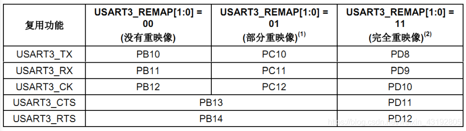

从上面可以看出,USART1 只有一种重映射,而对于 USART3,存在部分重映射和完全重映射。所谓部分重映射就是部分管脚和默认的是一样的,而部分管脚是重新映射到其他管脚。而完全重映射就是所有管脚都重新映射到其他管脚。可以查看芯片手册中的 USART3 重映射表:
部分重映射就是 PB10,PB11,PB12 重映射到 PC10,PC11,PC12 上。而 PB13 和 PB14 和没有重映射情况是一样的,都是 USART3_CTS 和 USART3_RTS 对应管脚。完全重映射的时候就是将这两个脚重新映射到 PD11 和 PD12 上去。要使用 USART3 的部分重映射,调用函数方法为:
GPIO_PinRemapConfig(GPIO_PartialRemap_USART3, ENABLE);
