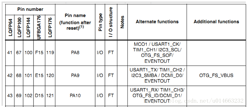

IO引脚通过复用器连接到外设或模块,复用器一次仅允许一个外设的复用功能(AF)连接到IO引脚,确保共用一个IO引脚的外设之间不会发生冲突;(一个IO引脚一次只能复用一个外设功能,那么多个IO可以同时复用一个功能吗?)
我们通过复用关系表可以看见,一个IO往往可能复用很多功能,当一个IO可能复用的功能外设都开启了,会不会造成干扰呢?对于STM32F1来说,可能会造成混乱,而F7仅连接到特定外设,不存在互相干扰的情况;
一个功能可以被多个IO复用,当一个IO复用了一个功能之后,其他可复用这个功能的IO还可作GPIO或复用其他功能使用;

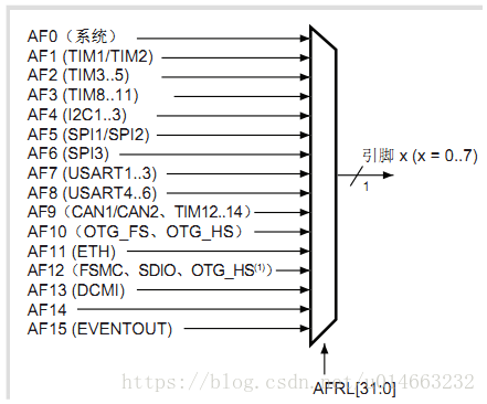

功能复用相关的寄存器(AFRL和AFRH)
引脚复用功能选择通过AFRL和AFRH来控制,其中AFRL控制0~7这八个IO口,AFRH控制8~15这八个IO口,在MDK中,AFRL和AFRH被定义成了数组AFR[2]进行配置,其中AFR[0]代表AFRL,AFR[1]代表AFRH,AFR是一个unsigned int类型的数组,即AFRL/AFRH寄存器4bit表示一个IO,一个IO最多可能复用16种外设功能;
例1:将PA9和PA10复用成USART1_TX和USART1_RX功能
RCC-》AHB1ENR|=1《《0; //使能PORTA口时钟
RCC-》APB2ENR|=1《《4; //使能串口1时钟
GPIO_Set(GPIOA,PIN9|PIN10,GPIO_MODE_AF,GPIO_OTYPE_PP,GPIO_SPEED_50M,GPIO_PUPD_PU); //PA9,PA10,复用功能,上拉输出
GPIO_AF_Set(GPIOA,9,7); //PA9,AF7
GPIO_AF_Set(GPIOA,10,7); //PA10,AF7

*1、BITx》》3 在前面我们说了,AFRL和AFRH分别控制8个IO口,这样AFR[2]
* 刚好可以表示一个端口,二进制3bit可以表示八种状态,即如
* 果超过7则bit4肯定为1,这样就可以用一个函数直接判断使用
* AFR[0]还是AFR[1]了;
* 2、(BITx&0X07)*4 一个IO用4个bit表示,故乘4;BITx&0X07 是为了防
* 止误操作,一个AFR只能设置8个IO,故3个bit就可以
* 表示,超过3bit的部分自动清零;
