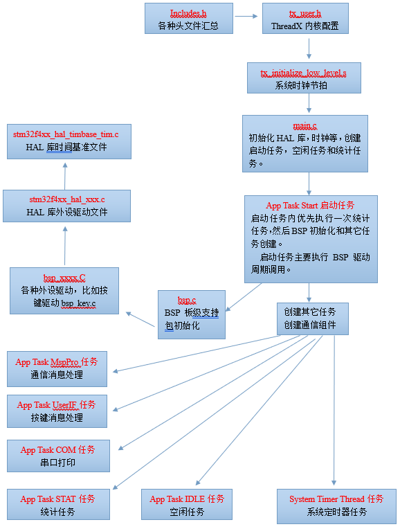

8.3.2 内核框架整体把控(重要)
为了帮助大家更好的理解ThreadX内核例子模板,专门制作了一个框图,可以让大家整体把控模板设计:
下面把几个关键点逐一为大家做个说明。

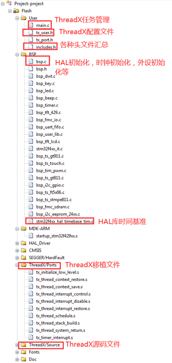

8.3.3 各种头文件汇总includes.h
这个文件主要实现工程中各种头文件的汇总,大家用到的都可以将其放到这个头文件里面。其它应用源文件有调用到的,直接调用这个头文件includes.h即可。
使用这个头文件主要是方便各种头文件的管理。
8.3.4 TheadX配置文件tx_user.h
此文件主要用于ThreadX内核的配置,内核相关的几个宏配置基本都已经整理到这个文件里面。

8.3.6 TheadX任务管理main.c
ThreadX所有任务基本都在main.c里面创建,方便统一管理。如果有GUIX,FileX等组件的任务需要运行,实际运行函数会在其它源文件里面,并将这个函数extern到main.C文件里面,放到相应的任务里面执行。
另外,任务优先级,任务栈大小,任务控制块等也都放到main.C文件里面,方便管理

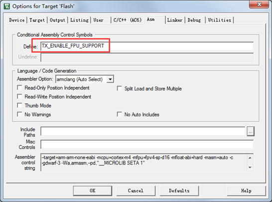

8.3.9 ThreadX使能硬件浮点
这个是移植的坑王,大家移植后,可以测试下多任务的FPU计算是否有异常。比如两个任务运行相同的浮点运算和刷新速度,看看两个任务的输出是否同步变化,这个测试非常重要:
那么问题来了,正确的使能姿势是什么?务必保证C和汇编的预定义宏里面都使能。
C里面对应的使能:
汇编里面对应的使能:

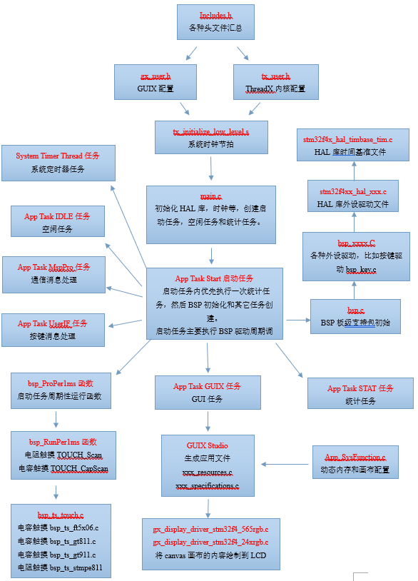

8.4.2 GUIX框架整体把控(重要)
为了帮助大家更好的理解GUIX内核例子模板,专门制作了一个框图,可以让大家整体把控模板设计:
下面把几个关键点逐一为大家做个说明。

8.4.4 外设驱动初始化文件bsp.c
使用GUIX,主要涉及到SDRAM初始化,触摸初始化,LTDC初始化(放到了GUIX底层驱动接口文件里面了),背光开启和EEPROM初始化(用于存储电阻触摸屏校准参数)
8.4.5 外设驱动头文件汇总bsp.h
此文件主要用于添加了那些外设驱动文件后,使能相应头文件,特别工程GUIX工程里面添加的一批LCD驱动和触摸驱动文件,支持的头文件如下:

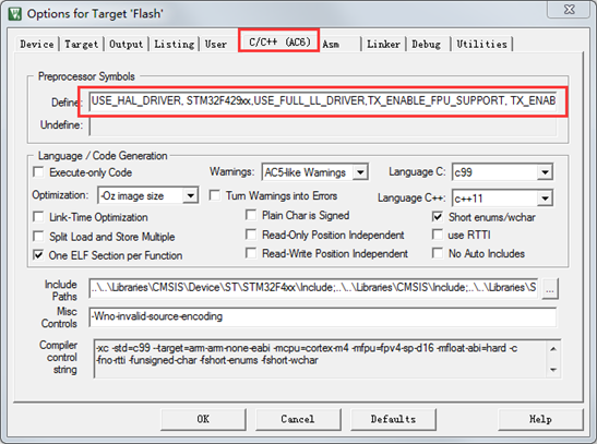

8.5.9 第3.8步,添加预定义宏
C/C++文件中添加的预定义宏如下:
USE_HAL_DRIVER
STM32F429xx
USE_FULL_LL_DRIVER
TX_ENABLE_FPU_SUPPORT 用于支持硬件FPU
TX_ENABLE_STACK_CHECKING 用于栈检测
TX_INCLUDE_USER_DEFINE_FILE 用于包含tx_user.h
GX_INCLUDE_USER_DEFINE_FILE 用于包含gx_user.h
ASM汇编文件里面添加的宏定义:

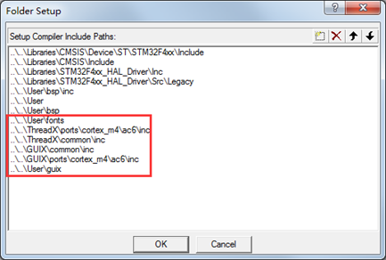

8.5.10 第3.9步,添加头文件路径
需要添加的路径如下:

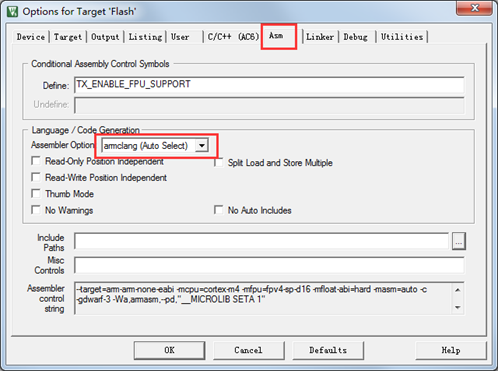

8.5.11 第3.10步,设置汇编语法
从MDK5.30开始,汇编语法支持CLANG,GCC和ARMASM,可以通吃。为了方便起见,我们这里直接设置Auto Select:

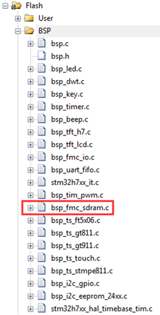

如果SDRAM的驱动测试已经没有问题了,就可以将其添加到工程里面了,开发板使用的SDRAM驱动文件是bsp_fmc_sdram.c。
添加到工程里面后要分配SDRAM的使用,教程配套开发板使用的是32MB,32位带宽的SDRAM。

8.3 第1步:了解ThreadX内核模板框架设计
移植GUIX前,我们优先了解下ThreadX内核模板程序的框图。
8.3.1 准备一个ThreadX内核工程模板
首先准备好一个简单的ThreadX工程模板,工程模板的制作在ThreadX内核教程里面有详细说明,这里的重点是教大家移植GUIX,对应的例子名称:V6-2004_ThreadX Kernel Template。准备好的工程模板如下图所示(特别注意,我们这个模板已经添加裸机LCD操作所需的文件)。
8.3.2 内核框架整体把控(重要)
下面把几个关键点逐一为大家做个说明。
8.3.5 系统时钟节拍配置tx_initialize_low_level.s
这个汇编文件里面有个重要参数需要大家配置,即芯片主频和系统时钟节拍。
SYSTEM_CLOCK EQU 168000000
SYSTICK_CYCLES EQU ((SYSTEM_CLOCK / 1000) -1)
168000000是系统时钟主频,1000对应的就是系统时钟节拍,这里1000就表示1000Hz。
8.3.7 TheadX启动任务
启动任务里面主要做了四个工作:
优先执行一次任务统计OSStatInit。
外设初始化bsp_Init。
任务创建AppTaskCreate和通信组件创建AppObjCreate。
需要周期性处理的程序bsp_ProPer1ms,对应裸机工程调用的SysTick_ISR。这个的实现非常重要,这样之前裸机里面使用的API,就可以直接在ThreadX里面直接调用。
8.3.9 ThreadX使能硬件浮点
C里面对应的使能:
汇编里面对应的使能:
下面把几个关键点逐一为大家做个说明。

8.5.9 第3.8步,添加预定义宏
C/C++文件中添加的预定义宏如下:
USE_HAL_DRIVER
STM32F429xx
USE_FULL_LL_DRIVER
ASM汇编文件里面添加的宏定义:
需要添加的路径如下:

8.6 第4步:SDRAM驱动实现(用于显存,动态内存和画布)
一定要保证SDRAM大批量读写数据时是正常的,SDRAM的测试可以自己专门做一个工程测试下。对于SDRAM的驱动实现,可以学习我们写的BSP驱动教程第39章:
不管你使用的是镁光的,海力士的,三星的,ISSI的或者华邦的,基本实现方法都是一样的。教程配套的板子使用的是镁光的32位带宽的SDRAM,如果想最大限度发挥STM32F429驱动SDRAM的性能,强烈建议使用32位带宽的SDRAM,或者两个16位SDRAM组成32位带宽的SDRAM也是可以的。那SDRAM主要起到什么作用呢?作用有二:
用作显示屏的显存
STM32F429的LTDC外接RGB接口屏是没有显存的,所以需要SDRAM用作显存。如果用户选择STM32F429 LTDC的颜色格式是32位色ARGB8888,那么所需要显存大小(单位字节)是:显示屏宽 * 显示屏高 * (32/8), 其中32/8是表示这种颜色格式的一个像素点需要4个字节来表示。又比如配置颜色格式是16位色的RGB565,那么需要的显存大小是:显示屏宽 * 显示屏高 * (16/8),其中16/8是表示这种颜色格式的一个像素点需要2个字节来表示。其它的颜色格式,依此类推。
用作GUIX动态内存和canvas幕布
GUIX要做的炫酷,是比较消耗动态内存的,所以用户可以将SDRAM除了用于显存以外的所有内存全部用作GUIX动态内存和canvas幕布。
