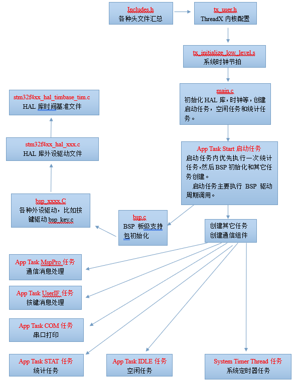

为了帮助大家更好的理解ThreadX内核例子模板,专门制作了一个框图,可以让大家整体把控模板设计:
下面把几个关键点逐一为大家做个说明。

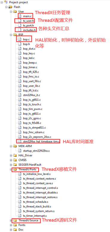

7.3.3 各种头文件汇总includes.h
这个文件主要实现工程中各种头文件的汇总,大家用到的都可以将其放到这个头文件里面。其它应用源文件有调用到的,直接调用这个头文件includes.h即可。
使用这个头文件主要是方便各种头文件的管理。
7.3.4 TheadX配置文件tx_user.h
此文件主要用于ThreadX内核的配置,内核相关的几个宏配置基本都已经整理到这个文件里面。

7.3.6 TheadX任务管理main.c
ThreadX所有任务基本都在main.c里面创建,方便统一管理。如果有GUIX,FileX等组件的任务需要运行,实际运行函数会在其它源文件里面,并将这个函数extern到main.C文件里面,放到相应的任务里面执行。
另外,任务优先级,任务栈大小,任务控制块等也都放到main.C文件里面,方便管理

7.3.8 HAL库时间基准stm32f4xx_hal_timbase_tim.c
ThreadX系统时钟节拍默认是用的滴答定时器,STM32的HAL库时间基准也是用的滴答定时器。对于这种情况,我们一般的情况下是使用其他的通用定时器替代,不过要额外的占用一点系统性能。简单的处理办法是重新实现下面两个函数即可,让HAL库和ThreadX都使用滴答定时器

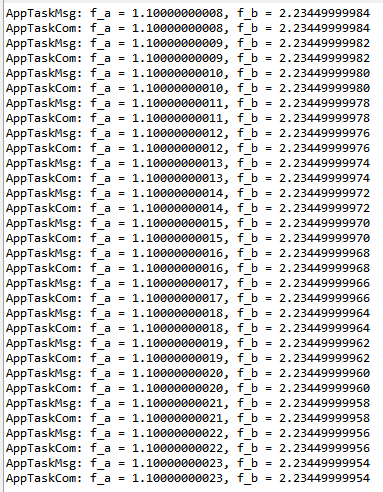

7.3.9 ThreadX使能硬件浮点

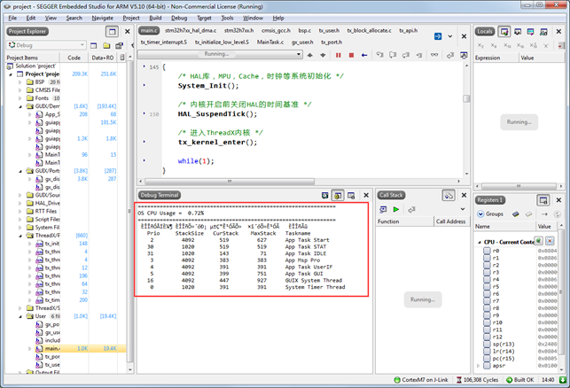

这个是移植的坑王,大家移植后,可以测试下多任务的FPU计算是否有异常。比如两个任务运行相同的浮点运算和刷新速度,看看两个任务的输出是否同步变化,这个测试非常重要:

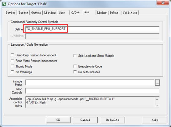

那么问题来了,正确的使能姿势是什么?务必保证C和汇编的预定义宏里面都使能。
C里面对应的使能:
汇编里面对应的使能:

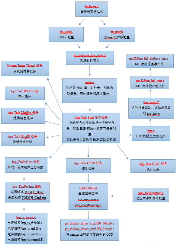

7.4.2 GUIX框架整体把控(重要)
为了帮助大家更好的理解GUIX内核例子模板,专门制作了一个框图,可以让大家整体把控模板设计:
下面把几个关键点逐一为大家做个说明。

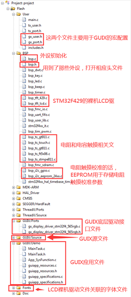

此文件主要用于添加了那些外设驱动文件后,使能相应头文件,特别工程GUIX工程里面添加的一批LCD驱动和触摸驱动文件,支持的头文件如下
7.4.6 LCD裸机驱动文件
STM32F429的LCD控制器LTDC控制有两个相关的驱动文件,即bsp_tft_429.c和bsp_tft_lcd.c。移植GUIX时,这两个文件基本用不上了,已经把这两个文件实现的LTDC配置全部集成到了GUIX的底层接口驱动文件里面,方便大家移植。

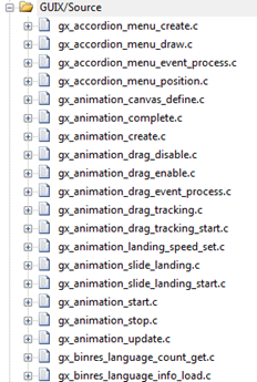

GUIX的源码文件非常多,一个文件一个API,有1200个左右,大家移植的时候最好都加上。
7.4.11 GUIX应用文件
几个应用文件的作用如下:
随着后面的章节的学习,逐渐就熟练了。

ASM汇编文件里面添加的宏定义:
TX_ENABLE_FPU_SUPPORT

7.3.2 内核框架整体把控(重要)
7.3.9 ThreadX使能硬件浮点
C里面对应的使能:
汇编里面对应的使能:

7.4.5 外设驱动头文件汇总bsp.h
7.4.6 LCD裸机驱动文件
7.4.7 电阻和电容触摸驱动文件
电阻和电容触摸主要用的以下几个文件:
总触摸文件,用于识别各种触摸:bsp_ts_touch.c
电容触摸文件bsp_ts_ft5x06.c
电容触摸文件bsp_ts_gt811.c
电容触摸文件bsp_ts_gt911.c
电阻触摸文件bsp_ts_stmpe811
7.4.8 电阻触摸校准参数存储到EEPROM
EEPROM的驱动主要涉及到两个文件:
bsp_i2c_gpio.c
配置EEPROM用到的两个引脚。
bsp_i2c_eeprom_24xx.c
EEPROM的读写API。
而触摸校准参数的实现是在bsp_ts_touch.c文件末尾封装好的两个函数里面
7.4.9 GUIX底层驱动接口文件
当前制作了两个底层驱动接口文件:
gx_display_driver_stm32h7_565rgb.c 对应硬件RGB565接口。
gx_display_driver_stm32h7_24xrgb.c 对应硬件RGB888接口。
大家可以根据需要选择相应驱动。
7.4.10 GUIX源码文件

ASM汇编文件里面添加的宏定义:

IAR,MDK AC5和AC6工程可以串口打印任务执行情况:按开发板的按键K1可以打印,波特率 115200,数据位 8,奇偶校验位无,停止位 1:
Embedded Studio(GCC)平台的串口打印是通过其调试组件SEGGER RTT做的串口打印,速度也非常快,打印效果如下:
展示里面有乱码是因为Embedded Studio不支持中文。
