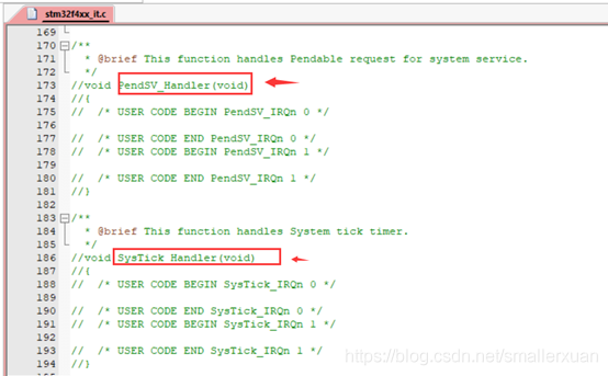

打开文件stm32f4xx_it.c,找到SVC_Handler、PendSV_Handler、SysTick_Handler的函数定义将其屏蔽,因为这三个函数和FreeRTOS内核息息相关,在FreeRTOS内核源码中有具体实现,屏蔽掉是为了祛除重定义。
