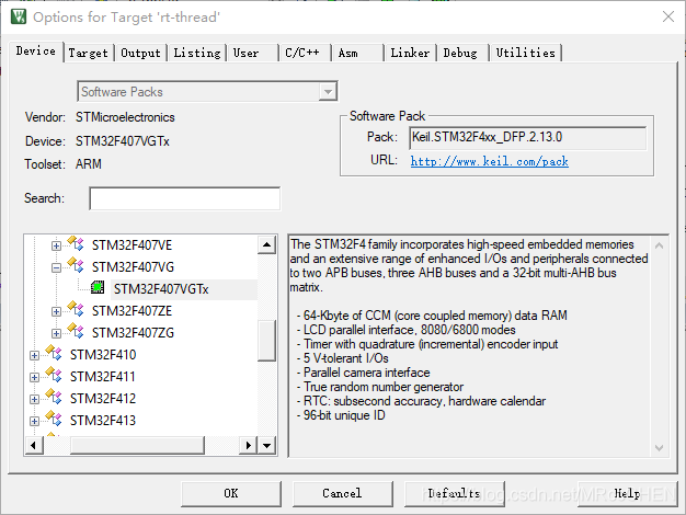

假如自己手上的板子芯片型号是 STM32F407VGT6,那就在已有的 STM32 BSP 中找一份与 STM32F407VGT6 相似的 BSP ,stm32f407-atk-explorer 这个 BSP 使用的是 STM32F407ZGT6,可以说是与 STM32F407VGT6 最相似的了。复制一份,改名 stm32xxx - 厂商 - 开发板名,如 stm32f407-my-diy,如下图:
打开这个拷贝出来的 BSP 文件夹,打开工程,修改芯片型号,如下图:

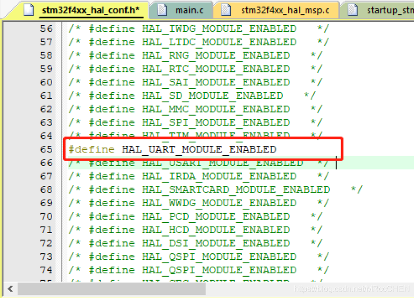

2. 编译报错
如,遇到串口驱动 drv_uart.c 报错 error:#20:identifier “UART_HandleTypeDef” is undefined.,是因为没有在 STM32CubeMX 中开启 UART。
解决方法:
在 STM32CubeMX 中开启 UART 并点击 GENERATE CODE 按钮重新生成代码。
懒得打开 STM32CubeMX 的话,也可以直接修改 boardCubeMX_ConfigIncstm32f4xx_hal_conf.h 文件,打开宏定义HAL_UART_MODULE_ENABLED即可:
