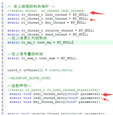

补张图:这是rtconfig.h的部分代码,大概就是开启对应的宏定义然后就可以实现对应的功能吧,目前我测试到事件而已啊。。。。然后邮箱,消息队列被工作任务耽搁了!!

main.c 函数
