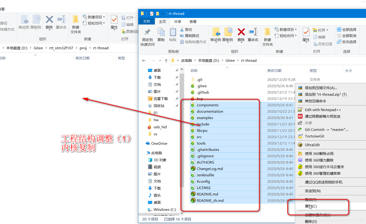

工程搭建

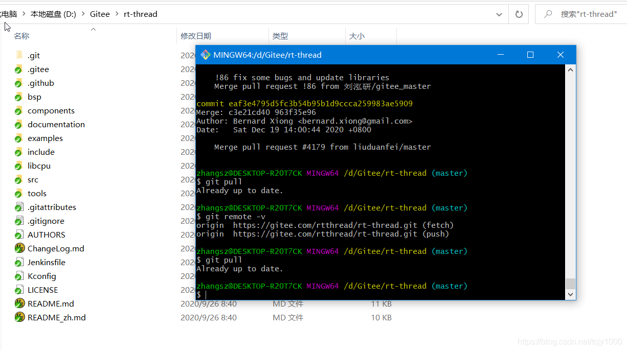

RT-Thread 源码,相信下载(git clone)下来,发现很大。
若使用git管理,比较的麻烦。

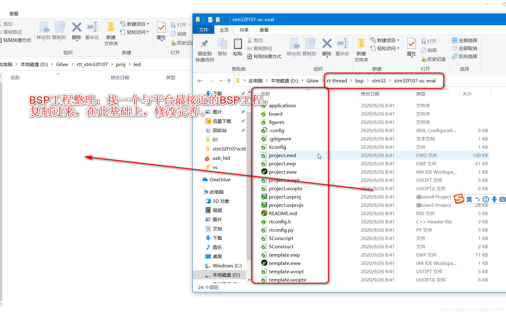

里面上百兆的BSP,很多都是其他的平台的,所以,没有必要全部保留。
工程裁剪与重新构建:

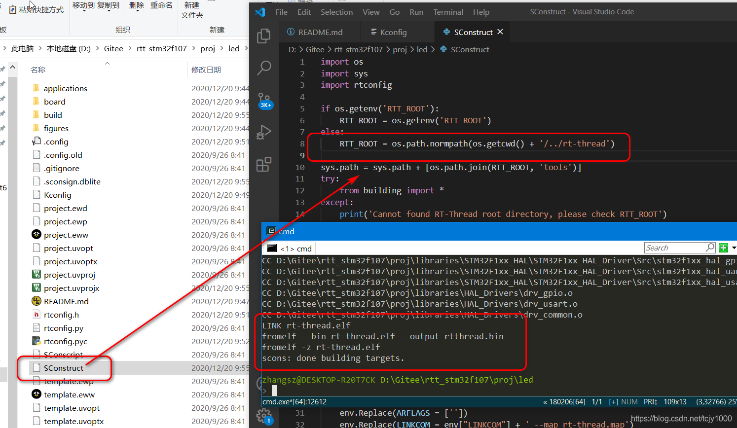

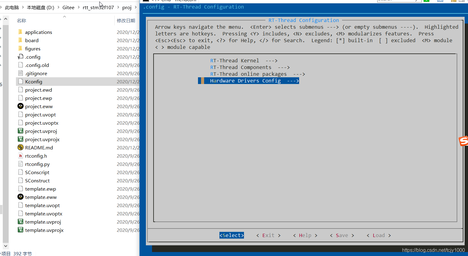

系统构建

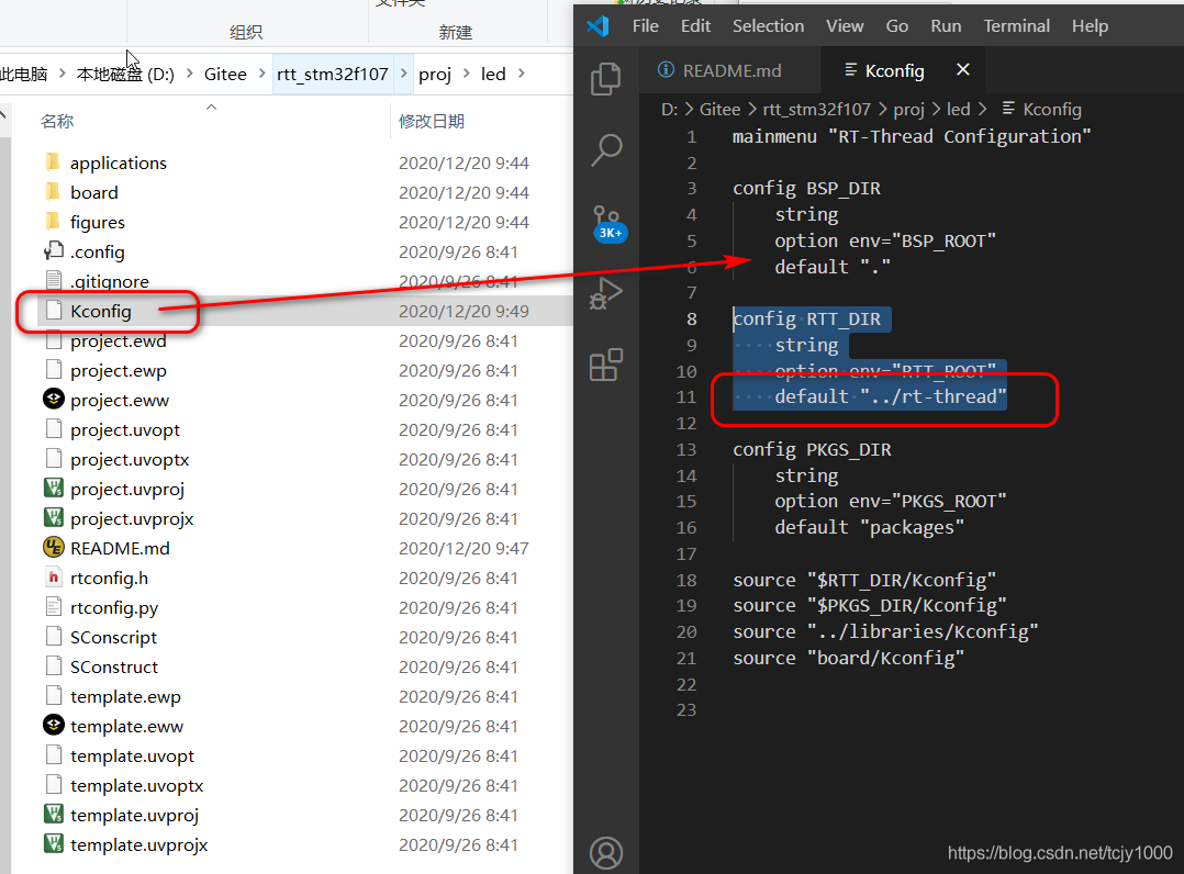

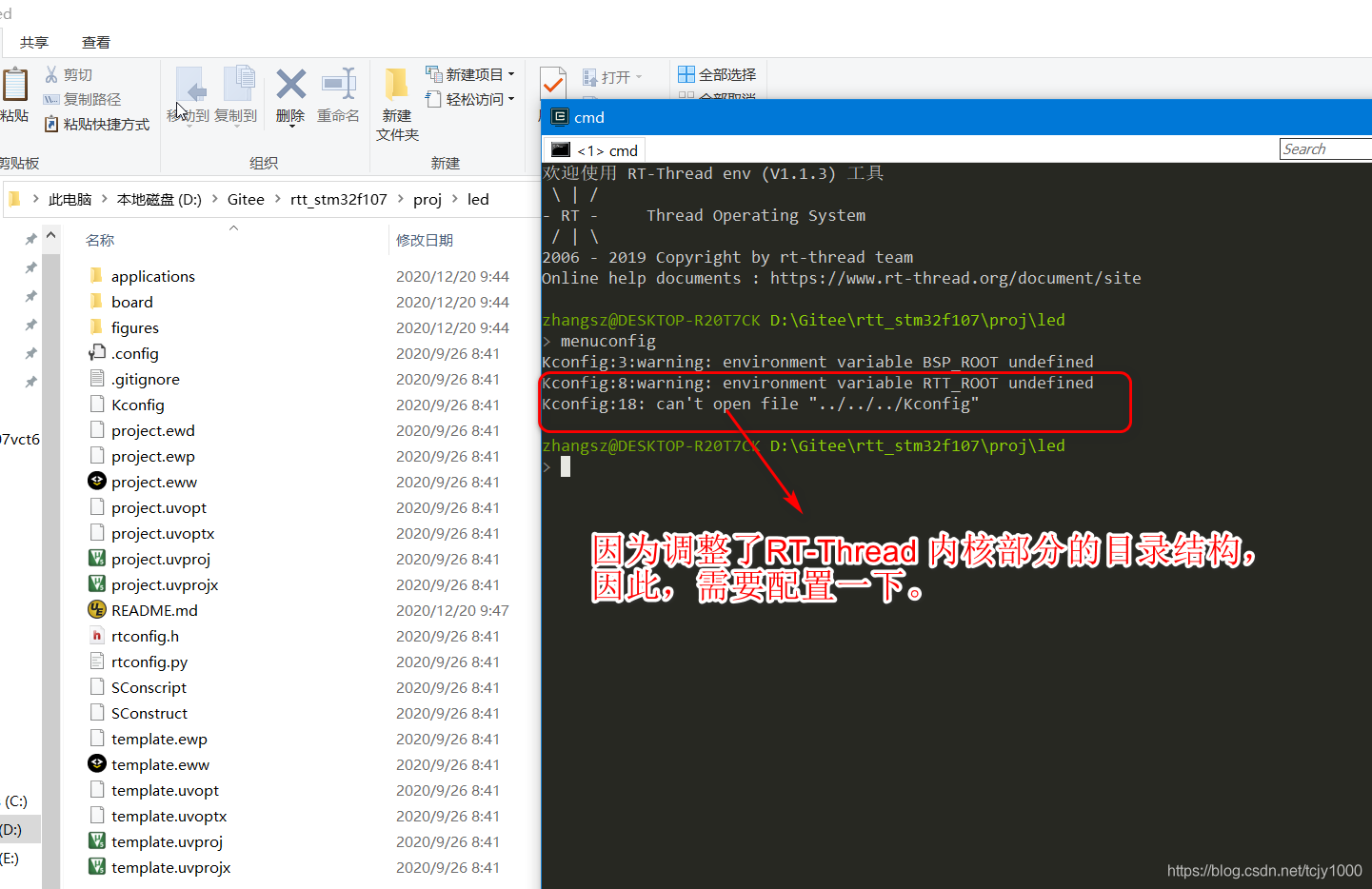

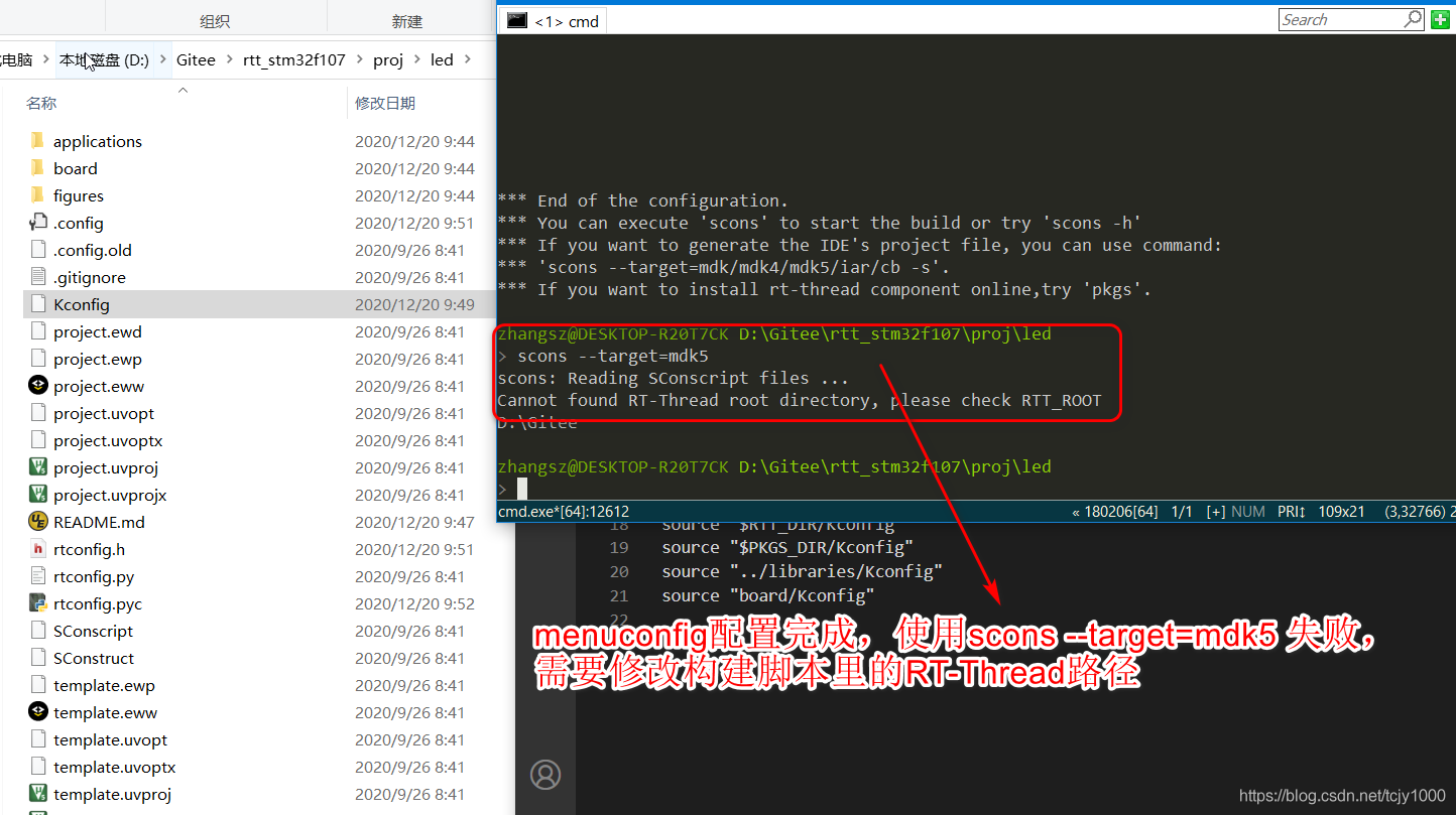

更改了rt-thread的内核源码的目录,初次构建,需要更改下Kconfig、scons构建的脚本

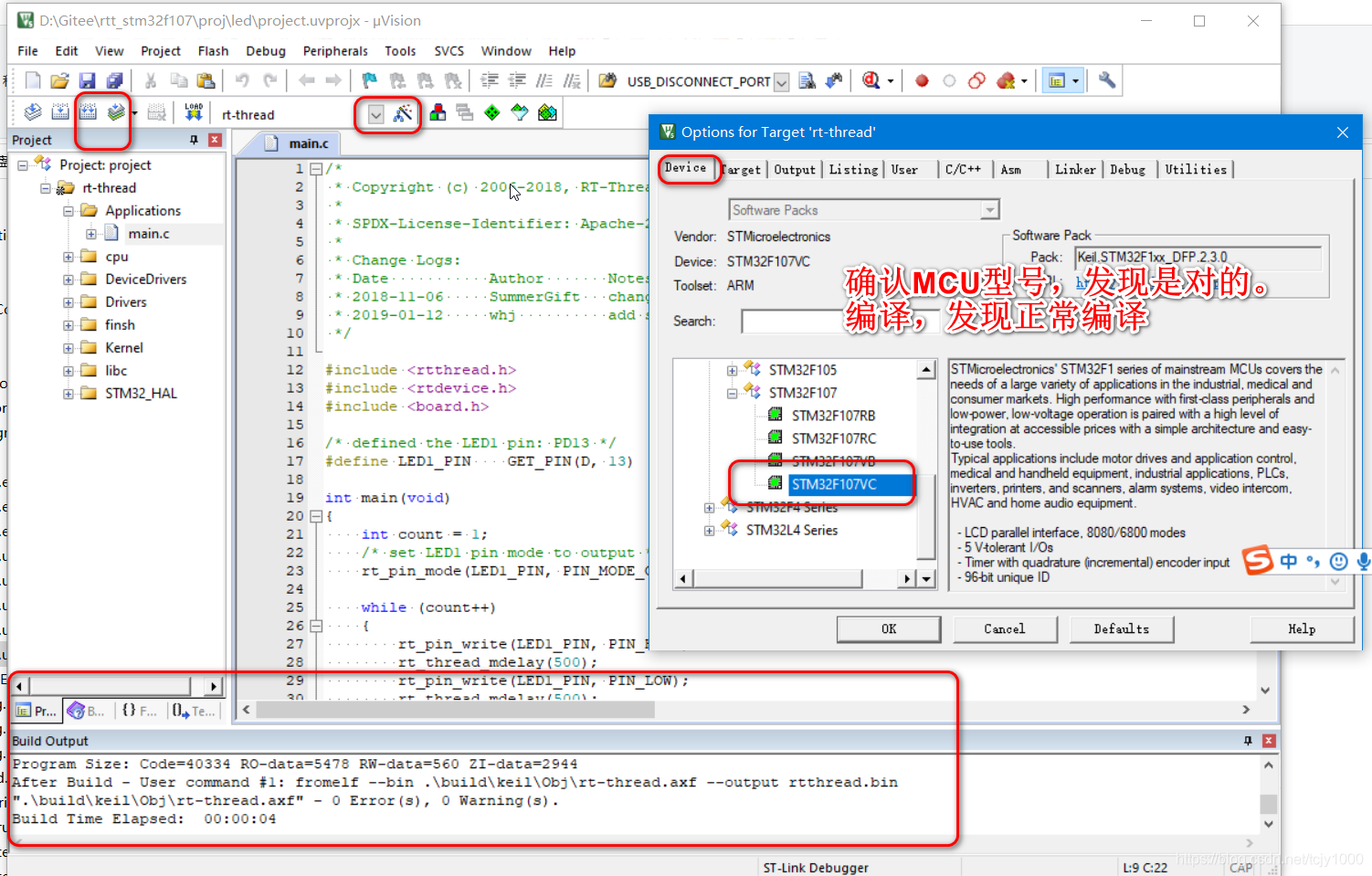

编译与运行
构建通过,打开工程,这里使用Keil MDK(STM32开发比较经典的IDE)。

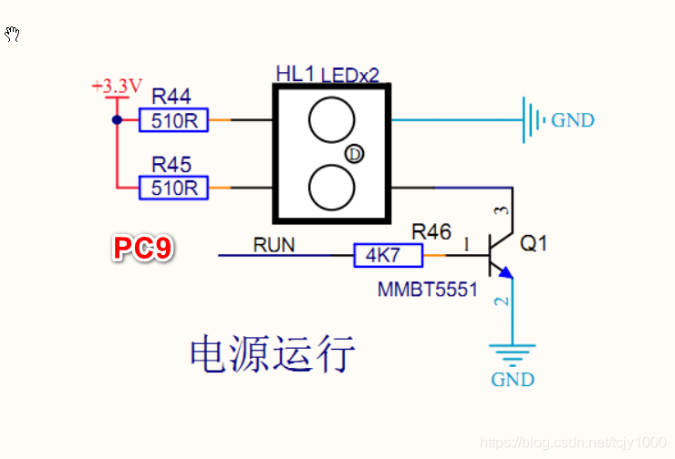

调整LED引脚,让LED闪烁起来!!
