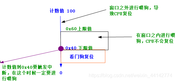

1.从上图我们可以知道:计数器初始值到窗口上限值之间不能喂狗,只有在上限值和下限值之间喂狗可以防止复位,一旦到达0x3f立即就会产生复位,这里在计数器到达0x40时我们可以使能一个中断进行喂狗防止复位。
2.为什么需要窗口看门狗:
因为窗口看门狗即不能早喂狗也不能晚喂狗,是只有在我们自己设置的窗口值内喂狗才能避免程序复位。降低了因程序跑飞可能误触发喂狗程序的可能性。另外我们可以利用窗口看门狗准确的检测程序的运行,例如一个程序运行时间为50ms,我们可以通过配置上限值以及分频系数使得窗口时间略大于50ms,这样如果程序没问题的话就会去喂狗而不会复位,如果出了问题就不会喂狗而复位。
2.为什么需要窗口看门狗:
