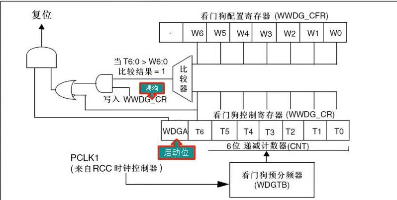

2.窗口看门狗框图
3.窗口看门狗工作过程
STM32的窗口看门狗中有一个7位的递减计数器T[6:0],它会出现下述2种情况之一时产生看门狗复位:
(1)当喂狗的时候如果计数器的值大于某一设定数值W[6:0]时,此设定数值在WWDG_CFR寄存器定义。
(2)当计数器的数值从0x40减到0x3f时【T6位跳变到0】。
如果启动了看门狗并且允许中断,当递减计数器等于0x40时产生早期唤醒中断(EWI),它可以用于喂狗以避免WWDG复位。

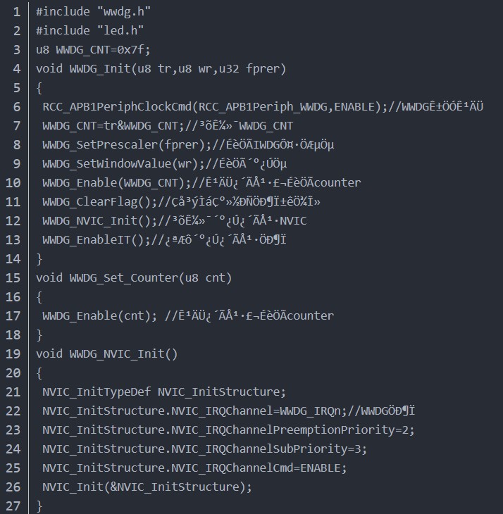

5.代码

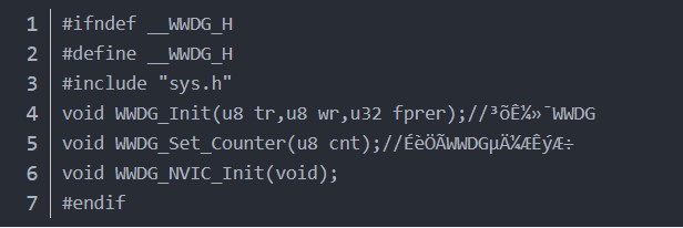

wwdg.c
wwdg.h
main.c
