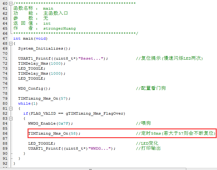

WWDG工程基于“TIM定时”而来,因为使用了定时的功能。我提供的工程喂狗的时间是57ms(刚好最大值),间隔57ms喂狗一次,不会复位(LED快速变化, 快速打印WWDG.。。); 如果大于57ms(自己可以修改一下)未喂狗则会复位(LED慢速变化, 不断打印Reset.。。)。

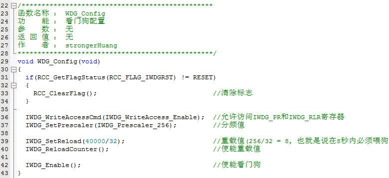

该函数位于IWDG工程的main.c文件下面;

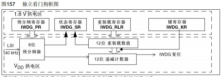

提供的框图为见资料。
我想大部分关心的是这个8秒的喂狗时间是怎样计算出来的,其实,看了程序的注释和框图大概就应该能明白了。40K分频256之后就只能在1秒计数156次,
而要计满1250(40000/32)就需要8秒。不明白的朋友请自己分析一下哦。

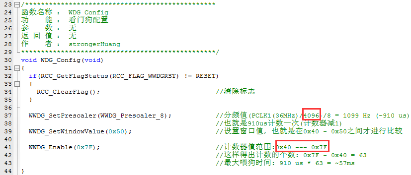

该函数位于WWDG工程的main.c文件下面;

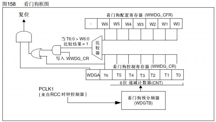

提供的框图为见资料。
这里也主要讲一下最大喂狗时间57ms.分频之后只能在1秒计数1099次,要计满63个大概就需要57ms,这个值就是最大值。
这个工程需要自己修改这个时间来测试,建议都自己亲手修改代码测试一下。

通过串口打印的信息就可以清楚的知道系统复位了没有。
亲手修改来大于57ms的时间试试就知道。
