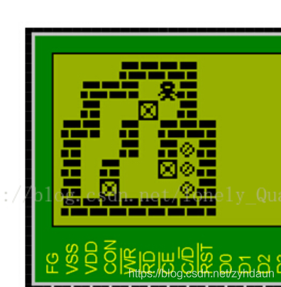

下面是实际在OLED上显示的画面(以第一关为例):

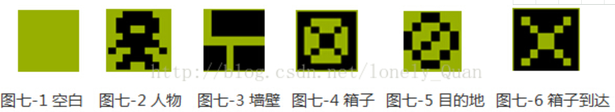

其中地图中的要素可以自己去绘制8*8的像素图案,也可以直接使用我在参考链接中这位作者给出的方案,我是直接使用的这个图案:
那么如何将这些要素显示在OLED屏幕上呢?最简单的方法就是用电脑的画图软件对图片取模,这个方法在这里也不做详述,在网上搜一下学习一下即可(可以去看原子或杜洋工作室的教程)
经过试验,这几张图片不能直接用画图软件直接保存,所以建议
直接在取模软件上画图
,反正只是64像素点的图,蛮好画的
以下是我自己画的一些图,仅供参考:
总之,得到这几个点阵的数据就可以在OLED上显示了,这样界面就没有啥问题了

由于我们设计每个地图要素都是8*8的,在OLED上面显示非常方便,自己参考一下别人的地图或者自己设计地图即可,我贴的参考文章里面的就可以,选几张做一下:
显示在OLED上:

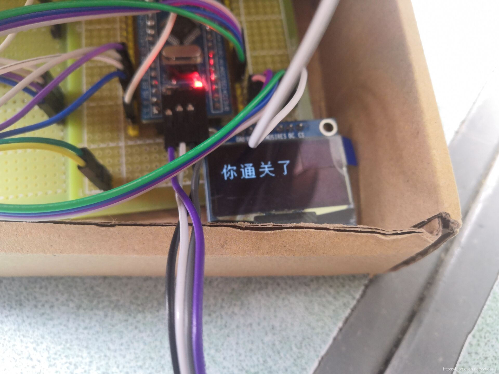

下面就是我自己做的成品,稍微展示一下效果
